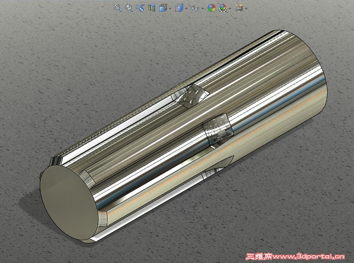

如何用SolidWorks画渐开线、矩形花键的尾部(过渡部份)?
发表于 2013-1-29 09:25:14 | 显示全部楼层 来自: 中国辽宁沈阳
用扫描切除,做一个扫出的尾部就可以啦!

这种花键的生产过程 是用花键轴铣床 加工出来的 结尾实际是上铣刀的刀盘外径  这样加工的花键参数是 花键轴外圆直径 定位  花键的宽度由两片铣刀盘的间距决定的

矩形花键一直用倒圆角命令。渐开线花键用扫描加圆周列

矩形花键和渐开线花键都是用展成法加工,用倒圆角命令,渐开线花键用扫描加圆周列,齿小径形状出来了,齿侧收尾的形状与实际加工后的形状不一至.

我一般用旋转切除命令,先画草图,然后转换实体引用,在实体引用上画一条中心线作为旋转轴,然后旋转切除就可以了

不知是不是你需要的……
花键轴.rar
200.53 KB, 下载次数: 41

扫描可以 完成

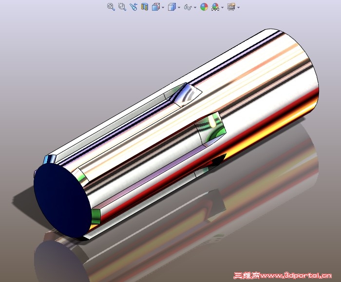

wwwzzzvvv 发表于 2013-2-3 18:44 static/image/common/back.gif
% B/ N3 i8 w' A) ~不知是不是你需要的……
  M) S! ^( _# a哇,好耀眼,是什么显卡呢?* a3 e, z9 B. L; Q. T
还有花键槽的收尾应该是刀具的半径啊。
