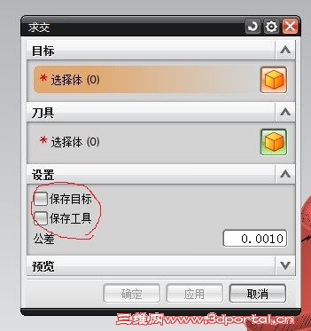

发表于 2013-1-27 18:15:44 | 显示全部楼层 来自: 中国上海
在保留工具体或者目标体前打钩就可以了。付上图,
 楼主| 发表于 2013-1-28 10:39:49 | 显示全部楼层 来自: 中国上海
谢谢两位大哥,非常好使
