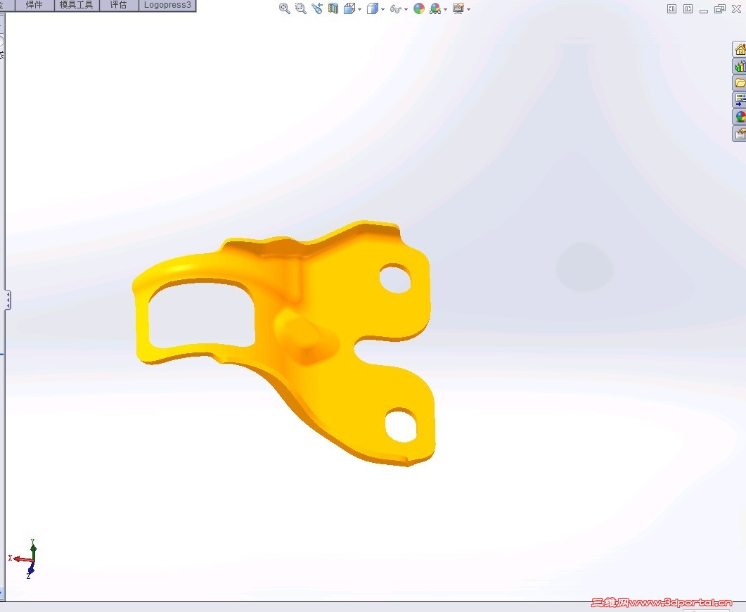

如图所示,有零件图,我应该怎么画出模具图呢?
4 A7 w( l3 X& x5 b: V是用线描,再切吗?
* B3 @# h5 Y' i3 {# y$ N# d冲压模具新手,忘各位前辈指教!真心求师傅。+ D+ A* R6 r5 O1 {% J

有两种方法画凸、凹模:
/ c: T2 r2 A1 J9 l3 _7 g1 b0 Z1. 种是将工件、凸模、凹模装配在一起,再复制面等在装配图中做特征画出形状。$ z' Y- J/ s  x8 n0 M& M0 ~: d
2. 可以借助塑料模具设计模块的功能自动分离出凸、凹模。$ f$ Z0 x8 F+ n4 p! |# d
则比较复杂,不是一两句话能讲清楚的。请看相关资料。

先确定工艺:落料--冲孔--成型
( G7 D# R( {, [2 Q9 T: v! D成型要按零件画出凸模和凹模,凸模里边加顶针,凹模有内脱料。
asdolmlm + 2

 楼主| 发表于 2013-1-27 19:58:35 | 显示全部楼层 来自: 中国安徽宣城
我知道的,可能我意思没表达清楚,我的意思是成型模的凸凹模怎么用软件画出来~
- {- M# z5 I) y4 E$ G$ h其他的我懂的。这个成型肯定要上加工中心,所以要有图纸,别人才能加工啊!

你用哪个版本的SW?可以的话把你零件转个IGS文件,抽空给你做个。6 J' ]7 U2 g* R3 X
3 ~0 f; @8 H- @6 x9 b6 _1 m8 x
我常用的做法是把凸模及凹模型面做出来,然后用面切实体即可。
: p4 M( J- L: v+ O; Y$ z  H
& }' M7 T  X3 h% {7 X8 @# n* I我常用的做法是把凸模及凹模型面做出来,然后用面切实体即可。( Y# r- V# l- h; V' |9 v% W
用2012的,现在基本会了,谢谢了,加下Q175816492,方便交流

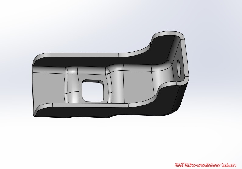

两端有斜度,建立基准面弄不好,求大师解决!!

9 n* b# C1 v% U; h& R5 q8 o; B文件已上传,求解决。
