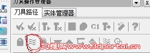

我有10个刀具路径,我只想要隐藏其中的几个怎么办?我知道ALT+T是全部隐藏的。还有什么办法吗?
- M, X4 |6 d4 M  e7 @1 Z我的是CAM X6的

未命名1.jpg 终于被我找到了。选择你想要隐藏的路径,然后点它就可以了。可以单一隐藏的。不像ALT+T全部隐藏。

干嘛要用那个?当你保存后,如果刀路多的话下次一打开文件,就显示一大堆路径.如果是我直接把那个关了.想要看那几个刀路就直接选择路径模拟那几个,那不是更方便更好看吗?

选择想隐藏的 直接按T 就可以了
