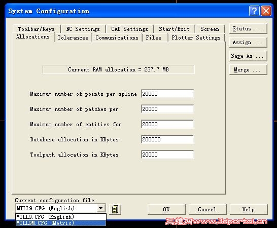

[求助] 我的master cam9.1 怎么改都是英制的,求解
发表于 2013-1-28 09:48:48 | 显示全部楼层 |阅读模式 来自: 中国湖南长沙
          重新设置重装都不行~~怎么办?

不只是单一更改Current Configuration file 在Start/Exit那里还有一项必须更改为公制.
 楼主| 发表于 2013-1-28 10:24:38 | 显示全部楼层 来自: 中国湖南长沙
楼上正解,多谢
