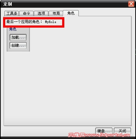

大师们:- ?1 ~2 m% p8 H4 n; i. ?+ d' B
  我下载了多个角色文件,随便加载了一个。现问题是我怎么知道我当前加载的是那个角色文件?, y$ O% b# w7 j! i4 e) s
在那里可以看得到,谢谢。6 `$ a7 K- q# ^- ^, S1 ?7 t

在加载的上方有显示的。
( m" a1 v/ N0 ?5 I: W- S% j我的就是这样。
% o4 O; u4 c& L( t: _
发表于 2013-1-28 19:15:01 | 显示全部楼层 来自: 中国山东济南
角色文件包含工具条布局、键盘命令等内容,如果你导入了下载的角色文件,就是当前的角色文件,直道你更换角色或再导入其他角色文件。
 楼主| 发表于 2013-1-28 22:10:22 | 显示全部楼层 来自: 中国广东东莞
谢谢两位大师的回复,非深感谢谢。2 Y6 h  v1 y$ L. h
我用的是4.0上面没有如2楼大师的提示。; C7 k+ i, l3 p- G5 z& X
另我在工具自定义里定义好快捷键后,将角色保存为A.mtx,然后我又切换到另一个角色,当再加载A.mtx后,问题来了。原本在a.mtx里的快捷键完全没有了。再次请教大师帮忙,我哪里出了问题。谢谢
发表于 2013-1-29 08:03:05 | 显示全部楼层 来自: 中国山东济南
laoquan 发表于 2013-1-28 22:10 static/image/common/back.gif6 r7 S6 A) |" |/ E) Q6 z7 H# ^" k1 R6 u
谢谢两位大师的回复,非深感谢谢。, I) F5 X$ I. z- E3 {
我用的是4.0上面没有如2楼大师的提示。7 M6 i" K  {( N0 ~. s5 e
另我在工具自定义里定义好快捷 ...
8 _' }4 }5 R7 H4 Q6 K6 c我在三楼已说过,已加载的最后一次角色文件即当前角色,以前的角色不再作用(不会叠加);如果你觉得当前角色功能不完整或者不符合你的需要,你可以调整,系统会自动保存你的修改,觉得满意了在输出保存到指定位置,以后想用时导入。你也可以设置不同角色文件以适应不同环境的应用,使用时导入即可。
 楼主| 发表于 2013-1-29 10:04:03 | 显示全部楼层 来自: 中国广东东莞
谢谢了。
8 U9 _: K, k$ l+ z, M原来只有W,R,T,H,X几个键改不了,改来改去都是UG默认的。但我加载别人给的mtx那几个键都是改好的,我自己做的就不行。郁闷……。
