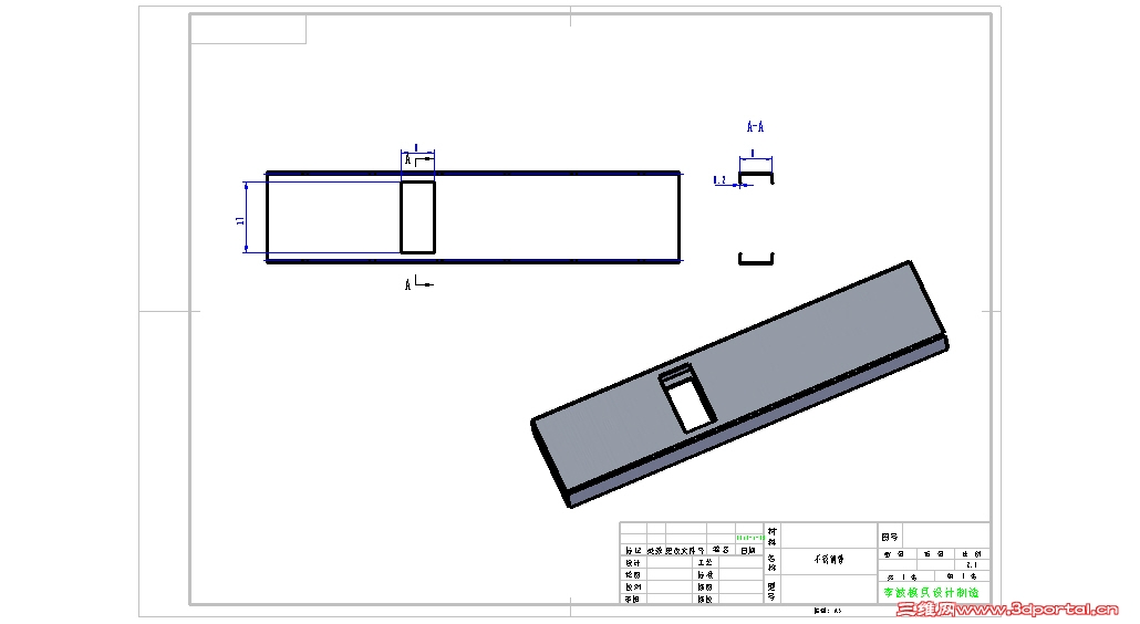

6 s- j& u  D$ @" D4 N0 [4 p$ W3 k' [ 不锈钢管.JPG 请教各位老师,芯模用什么材质,谢谢!方管尺寸为22*8,冲孔尺寸为17*8,管壁厚0.2.1 Z+ A+ D6 F; T, O9 w

Cr12Mov 是最佳选择,即能胜任不锈钢的冲裁又节约.其实你这个模芯刃口用镶块即可。

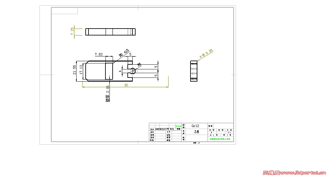

谢谢您!不过芯模 芯模.JPG 两侧壁太薄啦,容易裂开啊。
发表于 2013-1-29 03:07:19 | 显示全部楼层 来自: 美国
试试将上剪口做成斜口,以减轻侧面受力。两个薄侧面是斜口,则剪裁力会下降50%左右,分力也会减少很多。

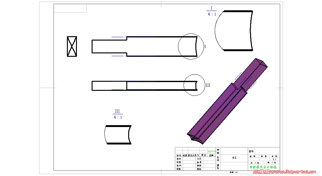

发表于 2013-1-29 10:47:43 | 显示全部楼层 来自: 中国广东汕头
个人认为用cr12冲孔可以通过   我在学校做的模具除了13就是45  有受力要求我一直都在用的cr12

你好,我有个朋友的朋友做过这种模具,他说是用Cr12做的,并且定位杆是焊上的,所以我想试一下。
发表于 2013-2-1 03:40:25 | 显示全部楼层 来自: 美国
材料我不关心,我就关心薄壁怎么工作不裂,这个问题可是经常会碰到的。有什么好办法吗?

/ Z1 L/ i% r4 r5 O3 ^( T# ]是cr12呵呵不好意思我打错了。我现在想做的是怎样达到最佳状态,即怎样提高冲压次数。单纯要想不开裂好解决,但冲压次数少。比如说有人用弹簧弓片。
