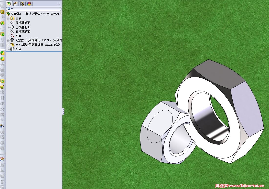

如何将toolbox调出的标准件与toolbox脱离关系?以便下次打开时自动生成,以免丢失,见下图

在装配图里另存为,换位置,名称可换可不换

生成新零件,选好配置,另存为,勾选“另存备份档”,选择保存位置,点击保存。完成!

将装配体打包到其它路径

除了上面大家说的方法外,你需要在选项里面有个异型孔向导/TOOLBOX    去掉将此文件设为默认收索位置的勾

6楼才是正解

我想却掉黑色的螺丝钉标记,自己建一个库方便多了

直接生成零件也行,找到要选的零件,右键有个”生成零件“。其余的同上面大侠们所说,重点是6楼的解释一定要做!+ K' o/ ]! E! D4 `/ C
