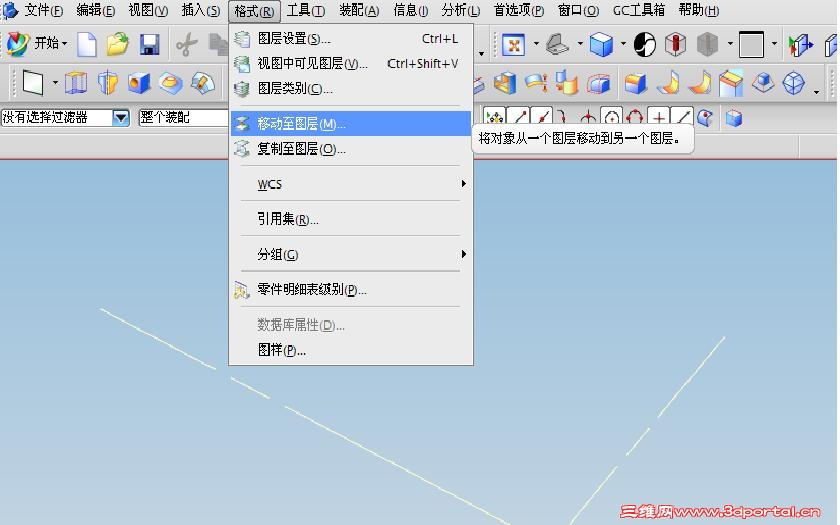

同求,不太清楚怎样把线条放进想要的图层
发表于 2013-2-1 11:43:55 | 显示全部楼层 来自: 中国山东青岛
yijunleeee 发表于 2013-1-30 08:49 static/image/common/back.gif
. \' `* S# l% V" [* W同求,不太清楚怎样把线条放进想要的图层
, e( A# z- z: E8 c+ K& z* |* k看图吧( |0 v9 g% D0 q5 W% h
5 w' x2 M1 m# P/ l/ } ydtc.JPG 7 s  o8 _% \, [; z+ j$ c" r

# n$ d( ]: N( t% d/ M谢谢,以后也学着用,据说高手比较喜欢用图层。
