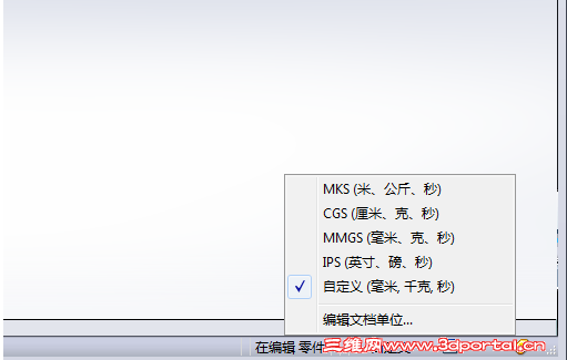

在坛子里我学到很多的技巧,大家也对我在遇到困难的时间热心指教,谢谢大家。刚才我看到有的网友在零件换算的时,提出各种方法,但是我觉得比较麻烦。小弟在工作中经常在英寸和毫米之间经常换算,我发现有种方法特别简单方便。现在与大家分享.在右下角的自定义里直接选择你想要的单位,其他不做任何改.$ n3 J' }4 Q' N6 d

发表于 2013-1-29 10:57:03 | 显示全部楼层 来自: 中国山西运城
不错的小技巧,以前没注意这个。感谢分享!

发表于 2013-1-29 20:17:55 | 显示全部楼层 来自: 中国福建莆田
原来还可以这样啊。之前自己都是在文档属性里面更改呢,每次都要进去那么多菜单,烦死了。多谢楼主分享。

早就知道有此一功能。2 a4 Q2 W! L7 Q; O0 W5 i) s
看了楼主的贴子,想到了一个新问题。
5 `8 v; v7 P) B$ T! y* `8 w* P以前作英制尺寸图纸,我是用两个办法,一是换算成公制再作图,二是用英制的数字当公制尺寸作图,作好后再用缩放功能,放大25.4倍,作成与英制尺寸相同的三维图,出来工程图便可标上公制尺寸。
) Y/ j3 }9 L6 t( Z* A$ u/ T看了楼主的贴子忽然想到,直接用英制作图便可,作好再转换,何必拐这么大的弯呢!
7 A7 D! I  e3 D" t: x4 e; Z而且用英制尺寸当成公制尺寸作图,尺寸太小还不好作!; J& Q$ A5 S) K" N' s1 a3 U- G
真是恍然大悟的明白了!!!

我的右下角没有自定义咋办?
发表于 2013-12-13 14:40:19 | 显示全部楼层 来自: 中国北京
做个零件模板,设置好以后就不用改了。

右下角找不到自定义
