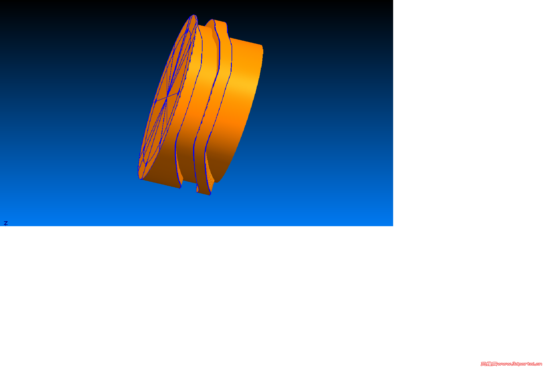

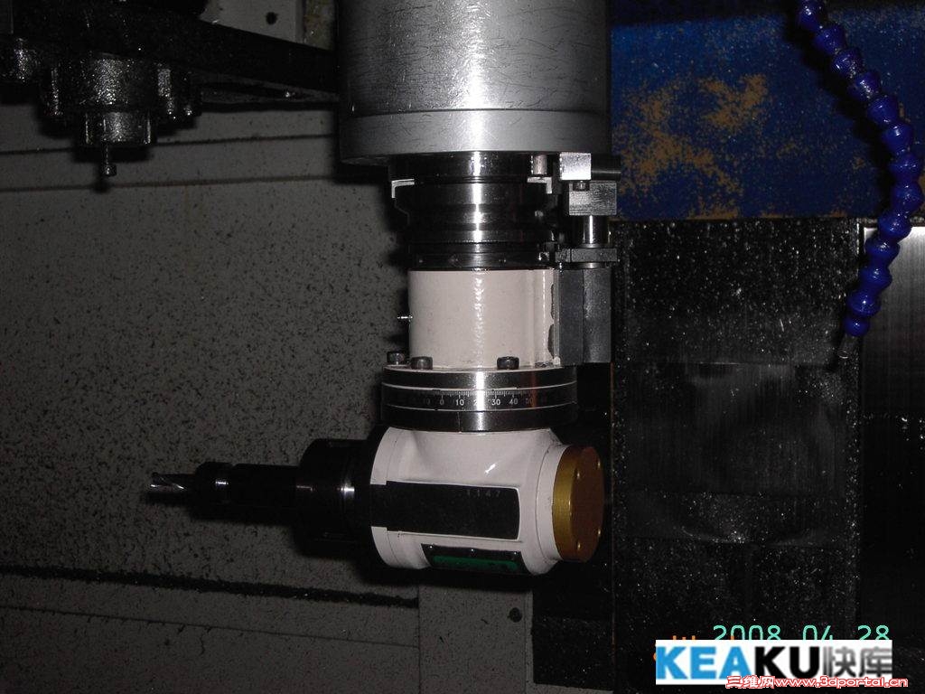

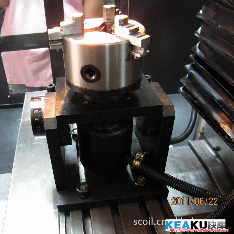

现在要把A轴平放在工作台上(成为转台),主轴上加装90度侧铣头,然后实现联动加工凸轮槽。大家讨论一下该从哪里下手,新建机床组件?后处理?五轴加工?

把A轴平放,成为转台,那不就是把A轴变成C轴了吗?为什么非要立起来呢?

凸轮直径超过Z轴高度,所以要把A轴平放

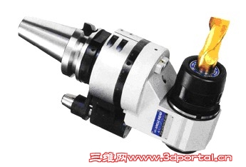

没搞懂 弄个机床样子来看看啊?
 楼主| 发表于 2013-2-2 17:09:11 | 显示全部楼层 来自: 中国江苏无锡
路过不买 发表于 2013-2-1 14:13 static/image/common/back.gif2 e  ]( x4 D# Q" I: c7 `
没搞懂 弄个机床样子来看看啊?
9 X9 ?6 T1 {- T# _: N& H, L
网上的图片差不多的意思' \; J8 w  v) s& ]7 @
谢!路版关注

发表于 2013-2-3 19:52:20 | 显示全部楼层 来自: 中国浙江杭州
大概懂了,平面内圆周转动,侧铣头可以360度铣。

发表于 2013-2-9 09:05:23 | 显示全部楼层 来自: 中国辽宁大连
加工中心用的小规格角度头,谢谢楼主

# {* G- H$ ^! L2 z3 j7 M  z躺着做是因为直径有6-700的
