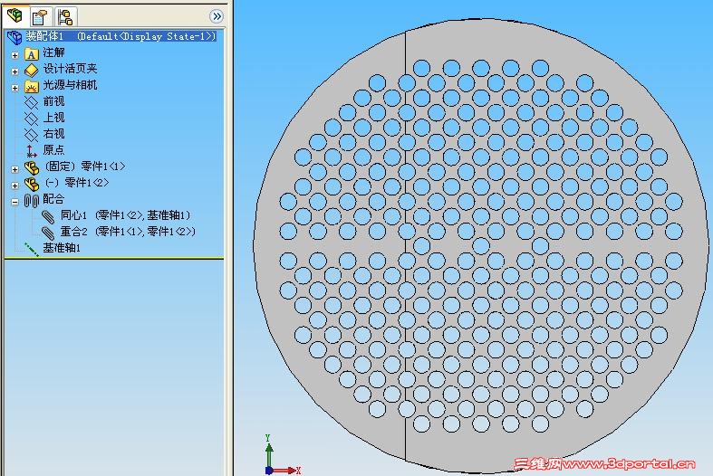

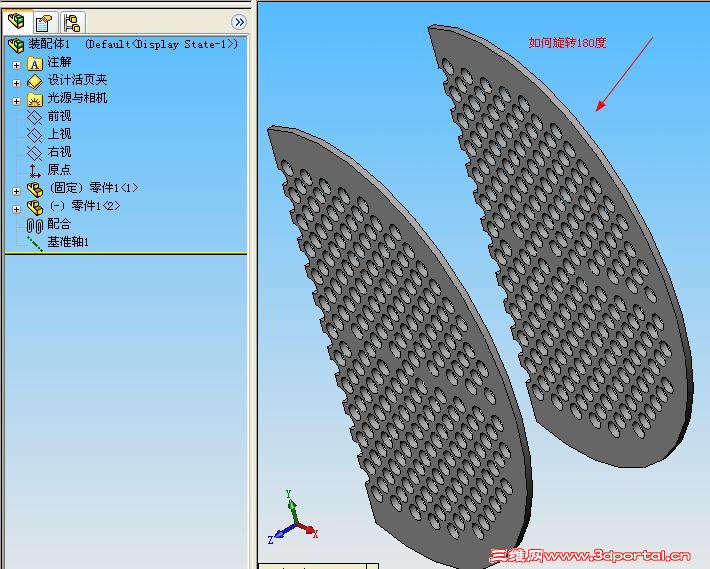

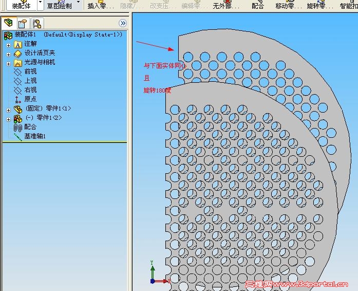

装配体插入零件1.sldprt
( a1 f" e. O3 @, o* a7 _Ctrl+零件1方法,生成两个零件。
- V2 O9 ?, V. K6 {' ?
+ U0 |$ J, |! A, l' }采用配合,只能同心。
' g% G7 d8 y4 g; W# E, }目标需求:同心且旋转180度。
6 v& n% |8 \/ P* W5 m! e9 W3 |; u6 K两个零件成为一个圆,且所有的小孔同心。
: O  T5 F) _+ z" z7 R谢谢。

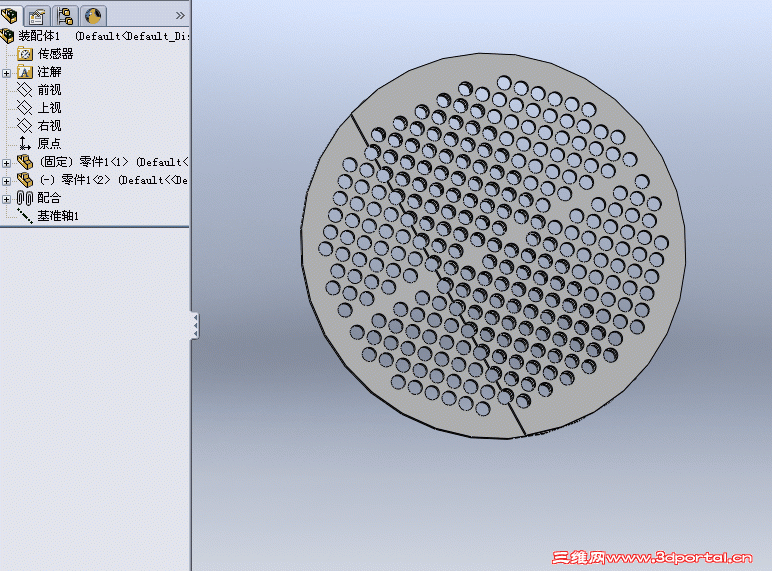

发表于 2013-1-29 14:52:27 | 显示全部楼层 来自: 中国浙江杭州
配合时不是有个“反转配合”选项吗?是插图这个效果吧。文件再还给你# n8 a; r4 a" B. n- F6 v. _8 g! t

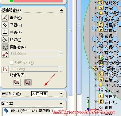

谢谢,简单问题复杂化处理,只能同心不能旋转180度。
9 G- u- f1 V) P, v7 m" K: e# h5 O) n3 s3 R  Q8 `% E' B
简单处理,同心+反向对齐=目标需求。* R/ S; i# S4 i% H& V, R  @, O) x
