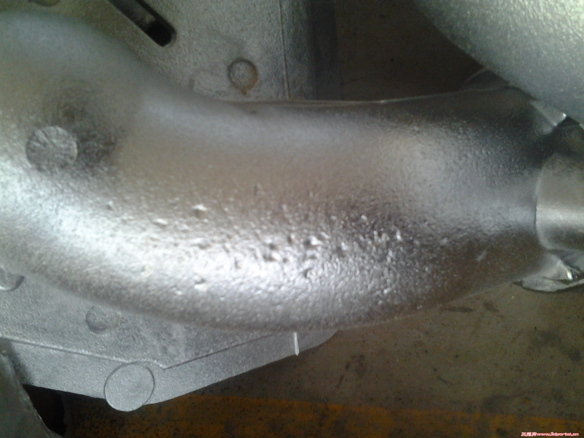

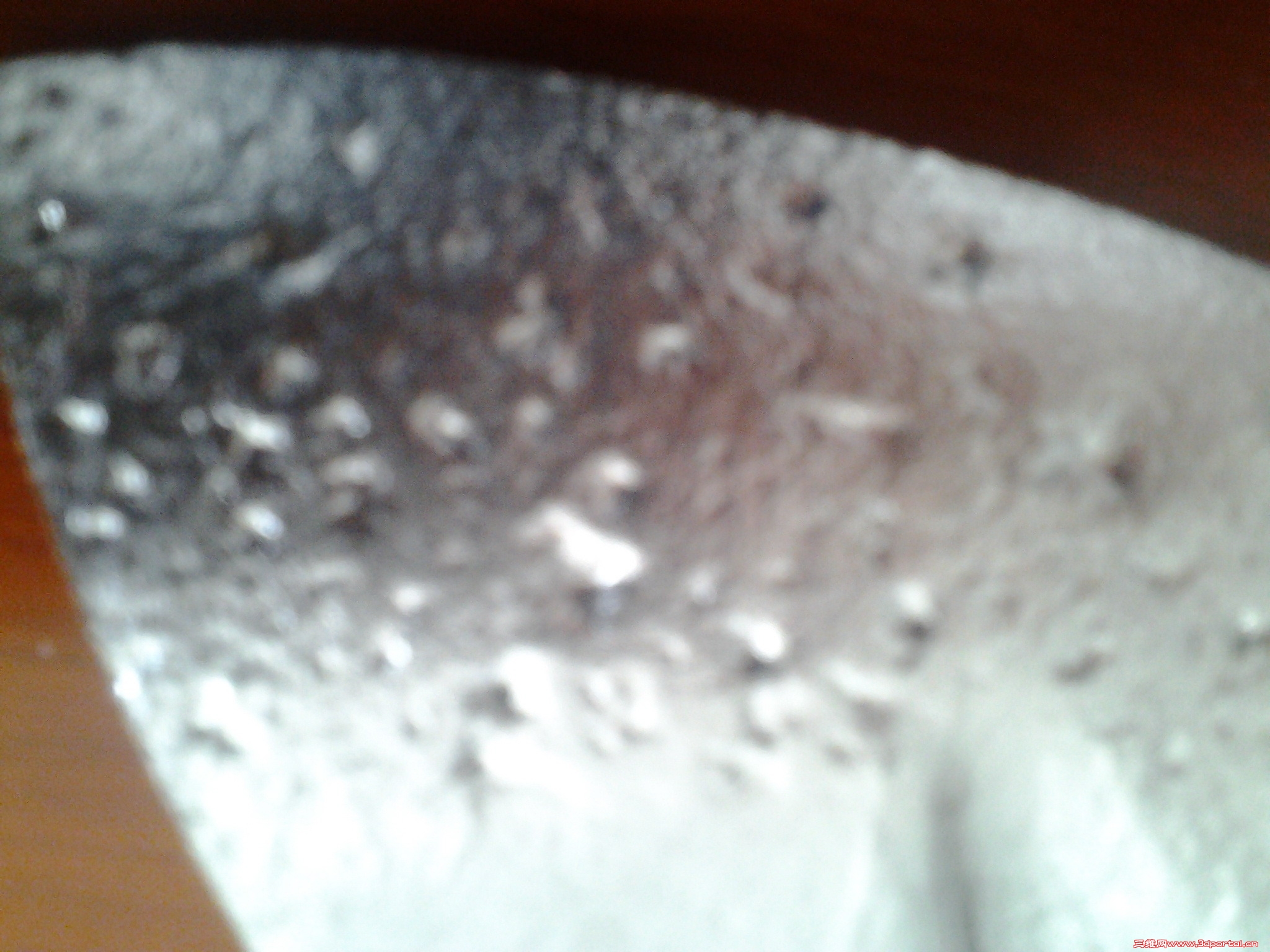

金属型倾转浇注,材料ZL104,壁厚4mm,管状件,顶部有附图缺陷,各位看看如何解决好些!
发表于 2013-1-29 18:55:52 | 显示全部楼层 来自: 中国广东东莞
照片焦距没调好。看不清。请再拍一张传上来。

重新拍的,每次补涂料后总有几模有该问题;涂料擦薄点好些!

模具温度是多少?
 楼主| 发表于 2013-1-31 09:51:52 | 显示全部楼层 来自: 中国江苏无锡
模具温度:上模360-420℃,下模300-400℃全部试过;模具材料H13钢!
发表于 2013-2-25 07:17:47 | 显示全部楼层 来自: 中国浙江舟山
如果说这个面比较关键,是否可以考虑把它放在下面,有时隔浃排气可能总会有一些问题,如果另一面简单的话也可以考虑用压铸。仅供参考
 楼主| 发表于 2013-2-25 09:43:30 | 显示全部楼层 来自: 中国江苏无锡
非常感谢大家的参与,由倾转浇注改为顶注后问题得到解决!
