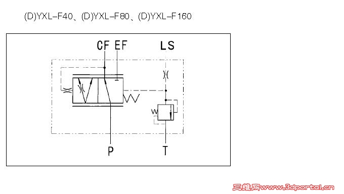

各位,这里有个问题:优先阀最低溢流压力通常样本规定在6.3-16MPa,由于工作需要,正常工作压力2.1MPa即可,考虑到降低能耗,想把优先阀最低溢流压力调到2.5-3MPa,但专业厂家说调低就不能用了,请通晓优先阀的各位专家指点迷津,从原理上解释一下,谢谢!

从百度上下了一张图片,不知道是不是与你们的是一样的。应该是考虑到弹簧的预设压力,如果安全阀压力设置较低的,流量小的时候就失去了优先的功能,无法推动阀向右动,会一直在原位。给个你们的型号大家一起看看吧

 楼主| 发表于 2013-1-31 09:50:33 | 显示全部楼层 来自: 中国浙江杭州
感谢2楼回复,现附上原理图,请帮助分析一下,谢谢!
发表于 2013-1-31 18:56:24 | 显示全部楼层 来自: 中国河南安阳
最低溢流压力6.3MPa是这个阀的出厂试验的一个指标,低于这个指标不能保证使用。
: Q5 s3 z0 B- A; t9 ~如果认为不合适,可以咨询一下厂家这个型号的阀最低压力是不是有低于这个规格的,如果有,换一根弹簧应该是可以的。
发表于 2013-1-31 19:43:02 | 显示全部楼层 来自: 中国山东青岛
lishuguang1 发表于 2013-1-31 09:50 static/image/common/back.gif
3 l4 n% J$ Z) p* D. E- z( ^4 i感谢2楼回复,现附上原理图,请帮助分析一下,谢谢!
8 ?0 k8 f3 k" N# _
是常规的优先阀,应该是考虑优先阀的弹簧力。

 楼主| 发表于 2013-1-31 20:38:10 | 显示全部楼层 来自: 中国浙江杭州
最低溢流压力6.3MPa是这个阀的出厂试验的一个指标,但从原理图上看,低于6.3MPa应该没有问题,只是需要换弹簧。
5 v) h, y4 b  w; Q'可咨询一下厂家,厂家说这个型号的阀最低压力不能低于6.3MPa,请大家分析一下为什么不能低于6.3MPa?
发表于 2013-1-31 22:04:49 | 显示全部楼层 来自: 中国河南安阳
lishuguang1 发表于 2013-1-31 20:38 static/image/common/back.gif6 F4 ]# i1 |% Q- x0 j: U' z$ C6 X- j
厂家说这个型号的阀最低压力不能低于6.3MPa ...
' a+ z( }$ c1 {! R( f这个与优先阀的主阀的弹簧有关吧。
发表于 2013-1-31 22:37:33 | 显示全部楼层 来自: 中国天津
优先阀其实就是个流量分配阀,优先供给一路,在装载机上一般可用于优先转向!
