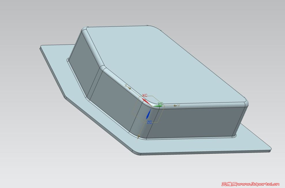

这个产品拉伸工艺问题?

这个结构,拉伸没难度(要考虑材料的延伸率),关键是凹模角太小,需要加大,然后需要整形。从工艺来说,如果毛坯不落料,可分三步,拉伸-整形-修边。7 B5 M  K# I  z: i4 ?' N6 n. F. N* n

没有锥度的,好拉伸不?

% F$ j# E; R8 ^  {: i2 U没有锥度也好拉伸,好不好拉伸和材料拉伸性能、拉伸系数、走料难易程度关系大些,锥度虽有利于拉伸走料,但不是唯一关键参数。

多深多厚   应该不是问题  拉一下试下呗
发表于 2013-7-20 17:42:53 | 显示全部楼层 来自: 中国广西柳州
去AUTOFORM分析一下就OK了,楼上说的很对  倒角太小  估计会有问题 不过分析一下就可以了 你用的什么料
