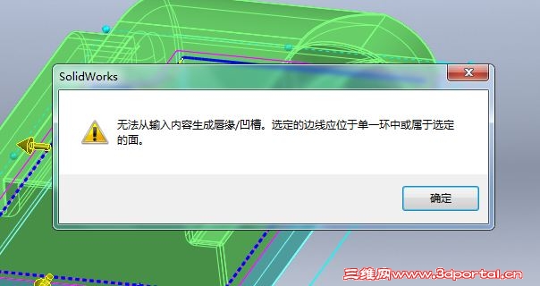

我用那个命令就是不让我进行,老是跳出下面这个提示:
# d5 Q, Z* @. g 2.JPG   c: j9 `% s4 ?- K0 C, b; J
: J1 T' j2 u7 i+ A- I7 N; d" s这是怎么回事啊,我传下源文件 ,是2013的,大家帮我解决一下,谢谢了。1 \6 g9 A( O+ x* U( f2 b7 a

 楼主| 发表于 2013-1-29 20:12:04 | 显示全部楼层 来自: 中国北京
可是我是没有任何错误,感觉,不知道为什么不让命令进行。

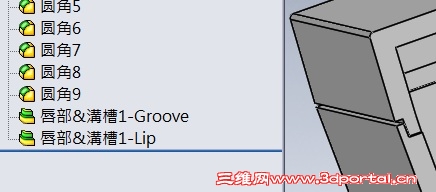

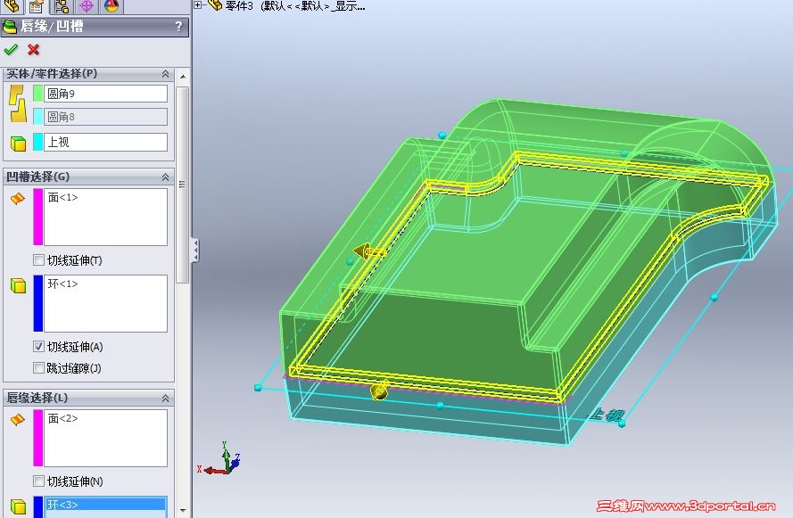

发表于 2013-1-29 22:26:30 | 显示全部楼层 来自: 中国台湾
試了,沒問題..- K0 O) s& N* s* q# ~2 o; L
如提示..你選的線或面有問題....
+ f% w: }0 M& m8 J8 y& x9 y; D: q  _8 y
test.jpg + J# w$ Z' ?8 S/ |, Y
" U: u/ [0 H: s! C1 X不常畫這東西的話...用手動的應該還比較快..

 楼主| 发表于 2013-1-30 09:01:35 | 显示全部楼层 来自: 中国北京
neko 发表于 2013-1-29 22:26 static/image/common/back.gif
7 u0 T, l3 V4 G& y  V/ _試了,沒問題..
( T! u5 H. [6 x; U如提示..你選的線或面有問題....
; K5 ~$ l" z  N/ M) y* J  ?/ g
你选那线时有什么技巧吗,
: U; Z3 N4 {2 W- ~$ [6 B我已经试了不下十次了,6 F3 G/ D3 E/ o! Z; X
真是老提示那个信息,+ u" V' }7 s  }1 a. [1 p
我以前用这个命令没有任何 问题的。
发表于 2013-1-30 10:25:33 | 显示全部楼层 来自: 中国台湾
wcs8848 发表于 2013-1-30 09:01 static/image/common/back.gif
/ y3 f5 L' t) t0 r* Q/ G你选那线时有什么技巧吗,
% C9 \) q: v' r) E我已经试了不下十次了,3 ]! \' Z" e+ B! B; h7 k
真是老提示那个信息,
; x7 B8 P0 B" t- s/ J4 l, m( l  Q
總有鬼打牆的時候.
- s+ }. }  g4 O! C& h, s" H這時候要換個思路.." @, g1 n. T' M5 B9 r8 Q6 b, ^& ?
" m. B0 e9 G* W! F7 ?) H
選別的線試試..或用手動的畫就好..
