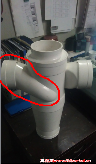

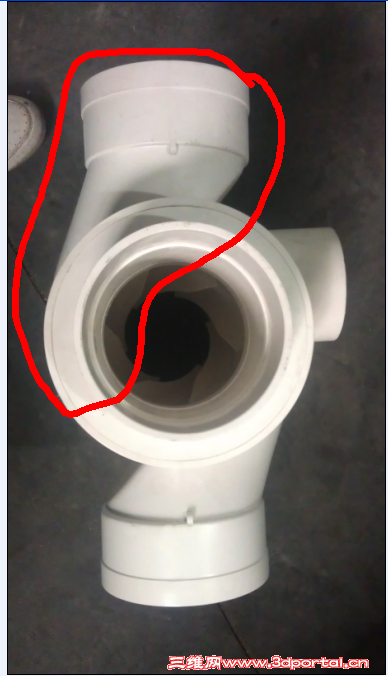

发表于 2013-1-30 09:01:19 | 显示全部楼层 |阅读模式 来自: 中国上海
QQ截图20130130090029.png QQ截图20130130090050.png 这个不会画
发表于 2013-1-30 09:37:10 | 显示全部楼层 来自: 中国上海
变半径圆角

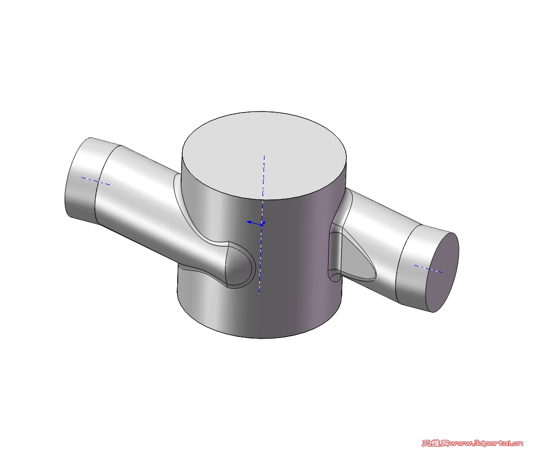

发表于 2013-1-30 10:22:08 | 显示全部楼层 来自: 中国山东烟台
我看可用放样来作。
' Y5 W9 A, E# U中间体是圆柱形的,不变化。
8 a! W& c4 `; v# Y/ X/ E4 }0 ^) V横向件用放样作一件,外端正在中心,靠近中心处偏心的,放样后再削去一部分。  [7 h+ `5 v  r3 u* \; v
两样作好后再组合成一体。% @) l7 _' m" |! e# }( }7 J0 Z
看图示,是否可以吧?
 楼主| 发表于 2013-1-30 11:22:48 | 显示全部楼层 来自: 中国上海
主要是斜接的地方是有弧度的不是直的!就这个弄不好!!

发表于 2013-1-30 13:50:44 | 显示全部楼层 来自: 中国江苏无锡
用lofted boss呢
 楼主| 发表于 2013-1-30 13:53:05 | 显示全部楼层 来自: 中国上海
它有螺旋状的斜接的
发表于 2013-1-30 13:54:18 | 显示全部楼层 来自: 中国湖北武汉
请告诉我们一下这是什么部件,谢谢!
 楼主| 发表于 2013-1-30 13:56:25 | 显示全部楼层 来自: 中国上海
pvc的一个立体旋流管件2 V% s1 Q9 a) ]

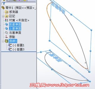

发表于 2013-1-30 19:33:42 | 显示全部楼层 来自: 中国台湾
liqing521456 发表于 2013-1-30 13:53 static/image/common/back.gif
* F* O5 Y9 B! b+ Y4 f: i4 p它有螺旋状的斜接的
) ^& f& G! ~0 U* D# e0 p6 h
對該指令不懂的話可多看看軟件內建的幫助..
$ w2 G, u7 T3 B" b
5 i# e8 C/ E/ W' J1 m' C% r# Z2 p- Z/ h! ~1 I3 D
未命名.jpg # j: _& Z# S6 K" V) v# x. V
 楼主| 发表于 2013-1-30 19:40:47 | 显示全部楼层 来自: 中国上海
楼上的大哥这个怎么做?还请你指点一下
