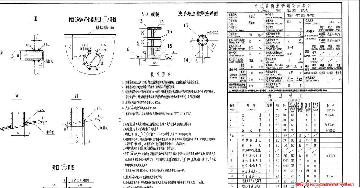

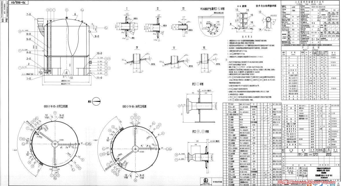

请各位高手给我看看  指点下   我看不太懂这种图   这种图上符号 术语?因为我们产品是安装在罐中的  所以对方发来了蓝图

发表于 2013-1-30 16:24:16 | 显示全部楼层 来自: 中国辽宁沈阳
这是立式圆筒储罐的剖面图,不知道楼主什么东西没看懂

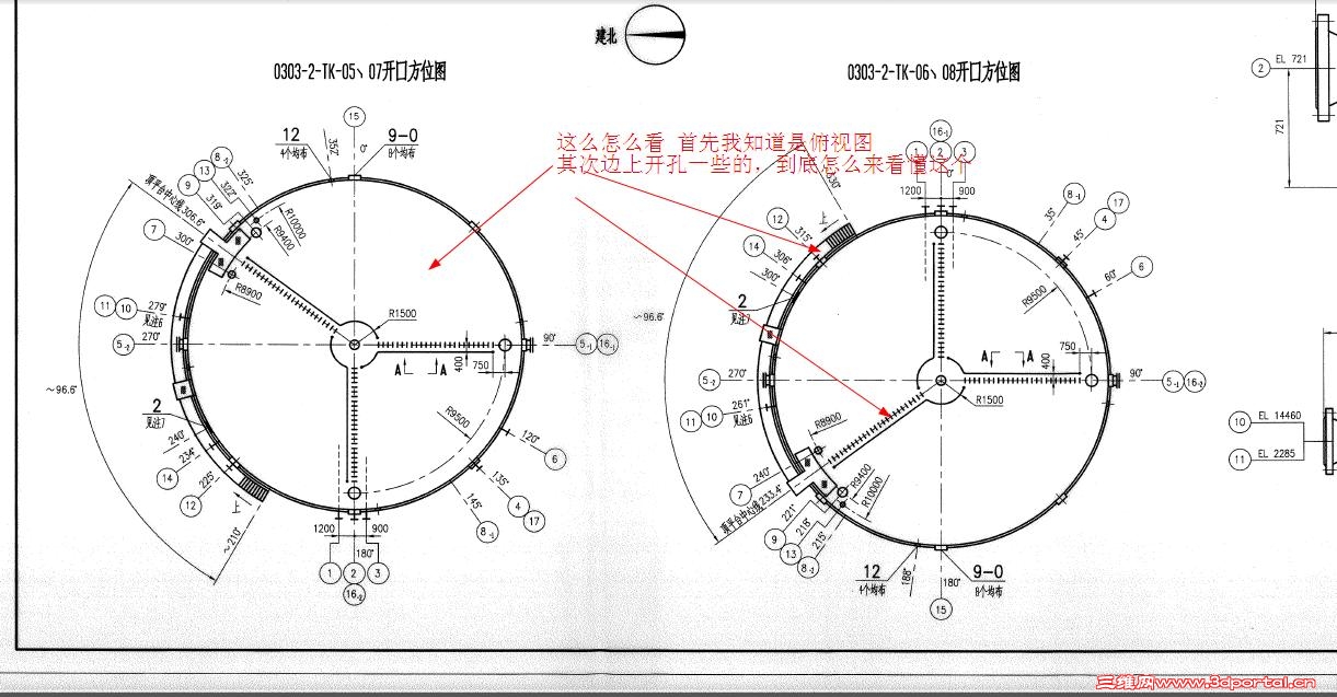

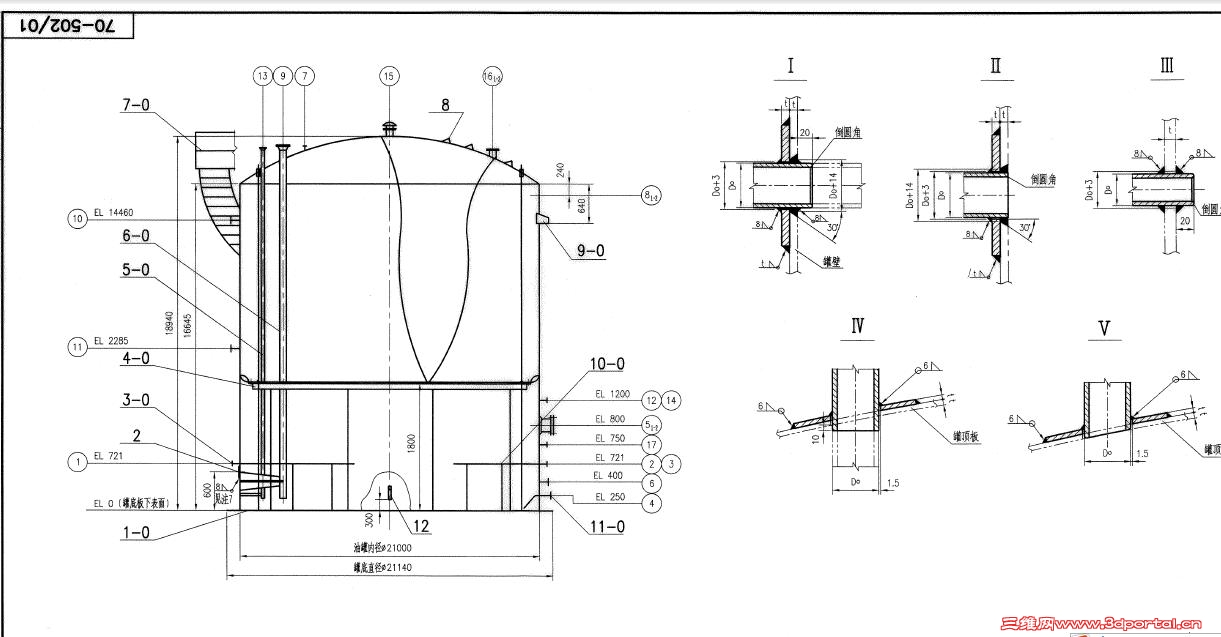

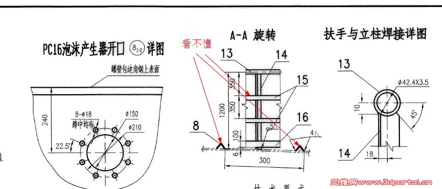

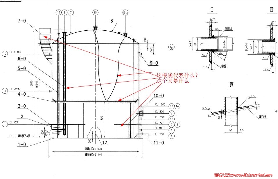

图“不”中的应该是角钢,具体型号见件8,角焊,焊高4mm。至于13、14、15、16包围的那个东西,由于看不请求A-A剖面的具体情况,不知道是什么。
' W# G2 }. ]2 A% P图“不2”中应该是储罐的俯视图和仰视图,所有的结构都是对称的,仔细观察一下就好了
! R" X1 x" a* ?, Z图“不3”中的那个近似“V”形的线是剖视分界线,实际上该图就是一个剖面图,只是应该属于旋转剖,罐体内部的管子基本都是剖面图。

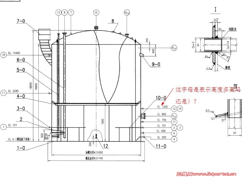

8 F: W  M0 D+ f- w5 `图“不5”中的字母和数字,数字部分应该是指相对于某个基准面的高度差,也可能是相对于某个出口的高度差,具体情况需查看总图。
2 ]$ U4 Q' V, J1 Q# m1 a! f0 D个人观点,仅供参考!

. U, `0 f' c3 y4 H$ E多谢指点!  主要是第一次见到这种玩意   不知道从何下手~   现在看的也差不多知道了些  谢谢

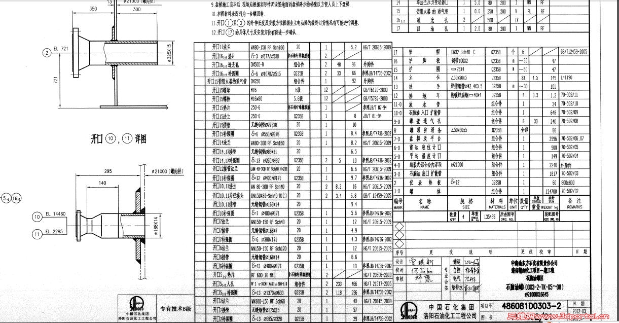

发表于 2013-2-1 16:11:16 | 显示全部楼层 来自: 中国山东济南
EL 表示标高。

 楼主| 发表于 2013-2-2 08:22:36 | 显示全部楼层 来自: 中国江西南昌
huanghong1961 发表于 2013-2-1 16:11 static/image/common/back.gif! b2 U7 k8 U, E1 G& f- w
EL 表示标高。
