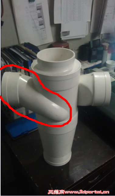

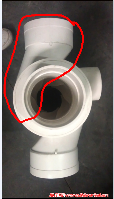

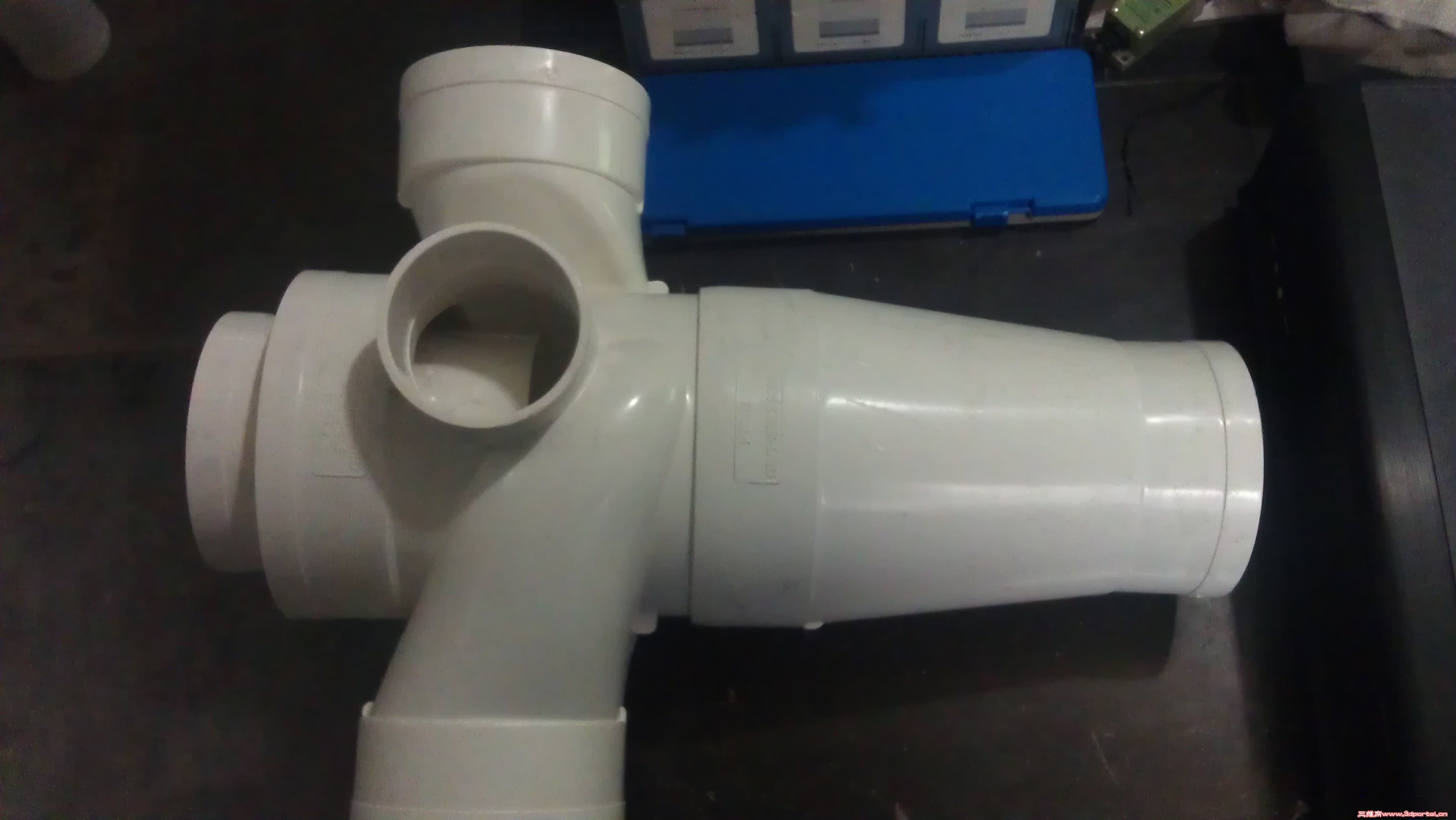

QQ截图20130130090050.png QQ截图20130130090029.png IMAG0372.jpg IMAG0373.jpg IMAG0374.jpg 红色部分怎么画???

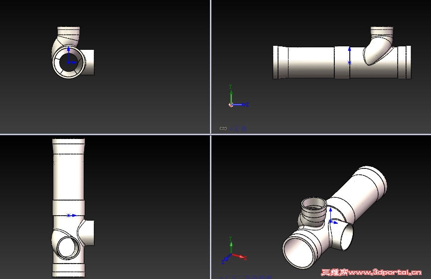

发表于 2013-1-31 08:42:28 | 显示全部楼层 来自: 中国山东青岛
按照你前面发的照片做了一个
  n" C% \. m# w) t不知道做的样子对不对,有图纸就更好了
9 s9 r( S4 ~1 B* l8 }9 {
零件1.rar
1.1 MB, 下载次数: 44
SW2013版的
 楼主| 发表于 2013-1-31 09:15:45 | 显示全部楼层 来自: 中国上海
对对对!!就是这个效果了!!谢谢哦!主要就是那个斜接的地方画不好!!能交流下斜接的地方怎么画吗?

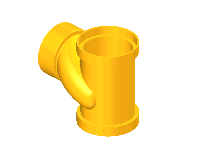

发表于 2013-1-31 12:49:47 | 显示全部楼层 来自: 中国台湾彰化县
6樓朋友很給力啊~俺也來瞎搞一下~
" A5 W' A8 o( R2 l$ q  s, ?# b$ m+ Y1 Q/ e
( o4 k$ q7 p# ]3 ]' m6 k& t+ I2 j  i5 u+ p# U. P

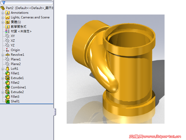

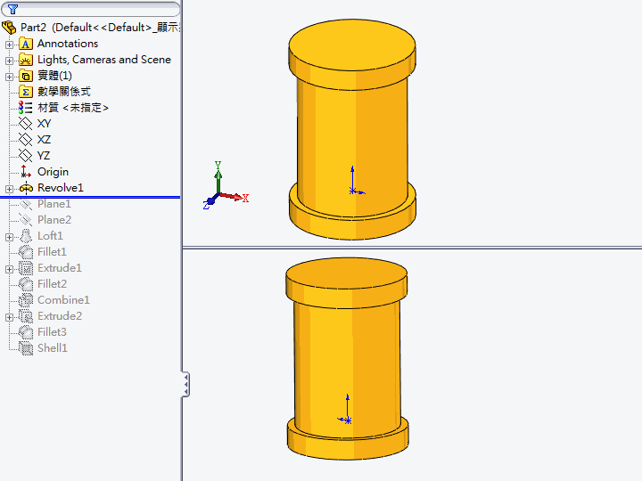

发表于 2013-1-31 16:36:57 | 显示全部楼层 来自: 中国台湾彰化县
隨手做的,細節都沒表現出來。旨在分享做法,不嫌棄的話請參考
0 z: K+ m8 h( Z: l5 r9 ^附件請自行解壓除抑制/ Q5 |9 K3 W4 d- s- n
% s5 C& B6 w. H
Part2.rar
25.92 KB, 下载次数: 17
2010 版
