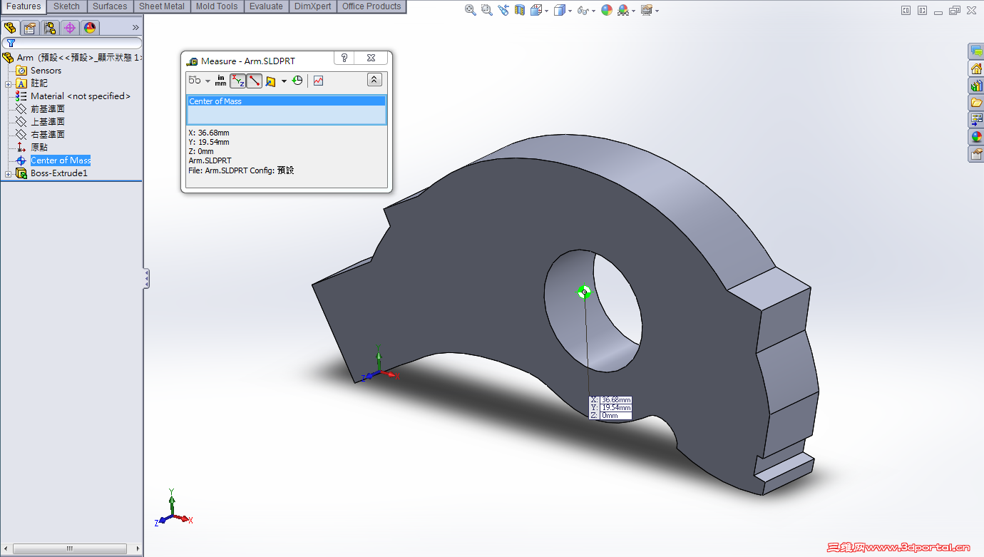

在SW里,怎么找到实体的中心点?
发表于 2013-1-30 17:55:31 | 显示全部楼层 来自: 新西兰
我假设你要找质量中心,
SW2013中,步骤如下:
1.     插入一个参考(Centerof Mass)
2.     使用测量工具(Measure),然后选择步骤1.的参考点,如下图所示

评估里面有个质量

) E4 a* D" N7 z- y7 U* C但不是我要的,我是说一个实体的中心点,最大外形的中心点!
  N5 l) C5 O0 y1 v0 L有什么方法吗?
发表于 2013-3-8 12:14:44 | 显示全部楼层 来自: 中国广东汕头
楼主找的是几何中心吧?% N/ m7 E) Q4 l% o' L1 J: m
好象没什么好办法,但可以直接拉个可以包住模型的立方体然后算几何中心。
