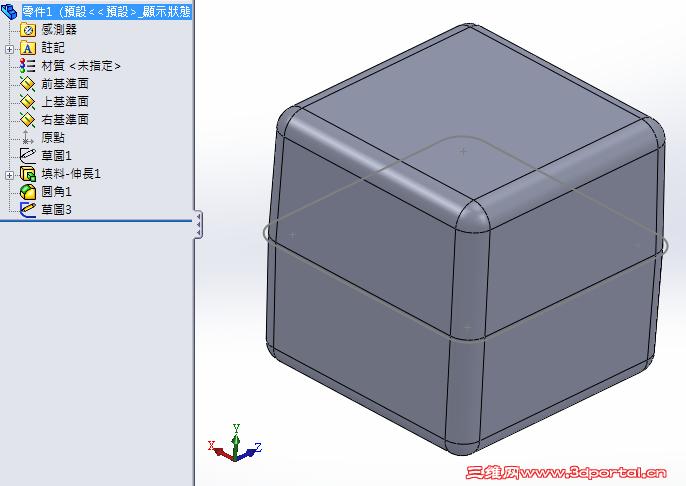

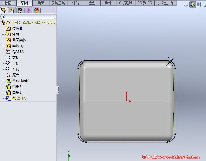

假如我画一个方块,) W2 |4 J+ r/ g" k
( y6 A" x2 q' b" c
如图:
- `1 @7 t' z: O( |. S. n- Q5 N+ f 1.JPG
: a# S# e5 c6 G4 W* h, b/ j. F2 `: j4 B, i* ?% w$ M

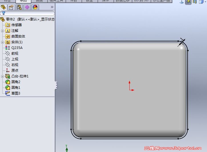

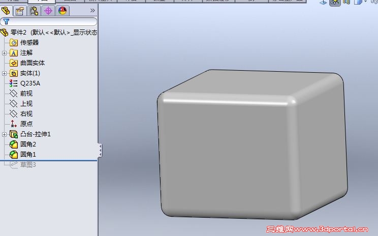

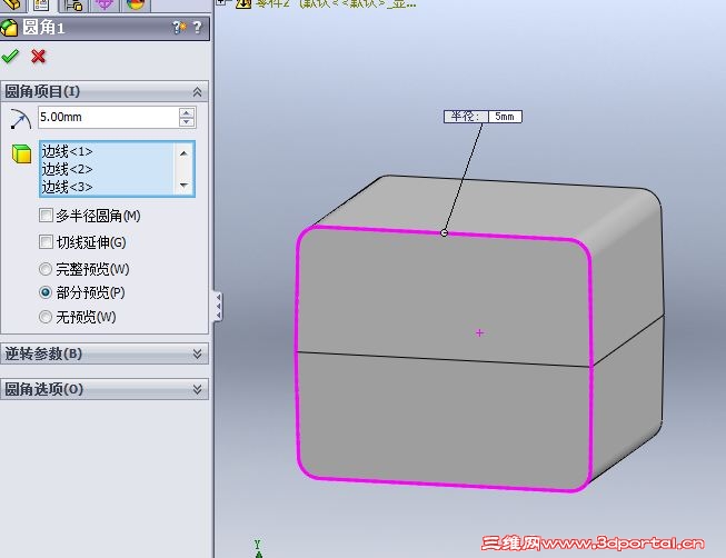

. H/ a3 j4 E, b- Q然后圆角,注意我所有的视图方向都是不变的。1 p& [, a; K* R8 k8 t
3.JPG 7 L5 M/ L4 i) w% S8 q. j* O
我偏距一个草图。。
7 ?+ s$ q* I2 _% u. K8 l; `* M4 f! a6 B: U& e; v( M% ?

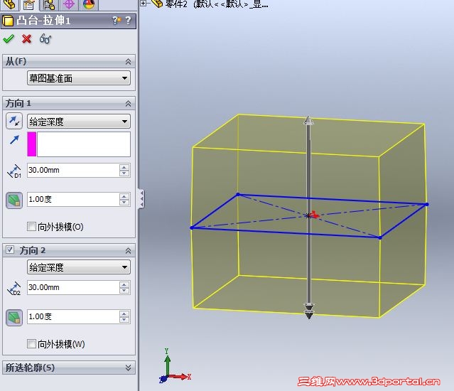

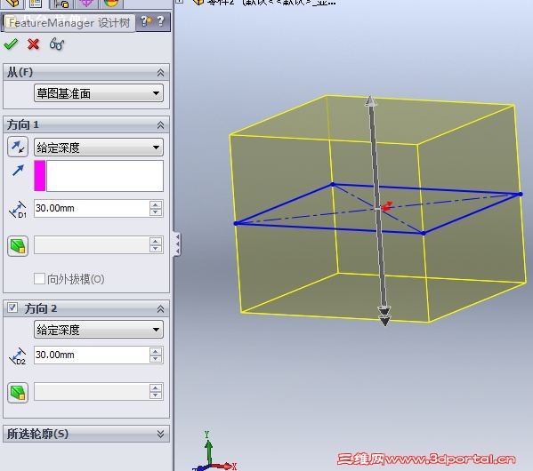

" |9 H- [) K# K. H& U% I, ]! `- c我修改我刚才来的那个方块,上下都加上拔模角。) O5 \* ^/ f9 D1 K
* x2 E: |) E4 d7 C' y4 p 5.JPG 8 u1 V! G* w" d" D- r& o
# S: |5 S( E# E1 Q7 [. E7 \7 p+ b这个可以理解嘛,圆角改起来方便 。
9 u9 m& W7 {1 |6 K) Q; s' l

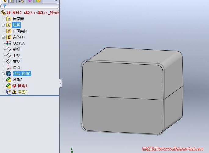

* J2 S+ ^1 t1 }3 ?5 Y) {* x  E8 ?% e
但这个偏距也黄了。6 [& S1 ~$ M4 w$ I, Z1 F# w
' ?/ }1 p: x! @* M) j! o 7.JPG 7 r  w8 C& D9 @8 {  M) [) L! a3 `
% C( y$ [2 X+ U4 l$ i8 K/ |% Q; q' J2 W
有没有一种就是我什么样的思路可以很好的避免这种情况的出现呢,  p; H. f, h/ r/ q9 _  Y" d( Q
  r& n6 _! Y+ ?因为以后可能对前面的一些修改,导致后面黄特别的多。

发表于 2013-1-30 20:59:10 | 显示全部楼层 来自: 中国陕西
求相交曲线,设为参考线,然后偏距
发表于 2013-1-30 23:28:01 | 显示全部楼层 来自: 中国广东广州
不点边线,点面。
发表于 2013-1-30 23:33:32 | 显示全部楼层 来自: 中国广东东莞
wwjkgzs 发表于 2013-1-30 23:28 static/image/common/back.gif2 j( A' y; ~- D, U
不点边线,点面。
# Z* o. }; g% w" b5 c+ j" _& z5 i拔模后一个面成两个面了,同样会黄啊

 楼主| 发表于 2013-1-31 09:22:35 | 显示全部楼层 来自: 中国北京
dulang0315 发表于 2013-1-30 20:59 static/image/common/back.gif5 @# j$ V$ s( k" t( }$ [) B. V+ h  O4 t6 o
求相交曲线,设为参考线,然后偏距
2 p7 h6 @) l2 q
你一般都这样用吗,效果怎么样,- H( K) ]6 R& X& S* o. o( L, ?# Q
发表于 2013-1-31 19:54:40 | 显示全部楼层 来自: 中国广东广州
没用的,这是SW的缺点
发表于 2013-2-2 13:54:45 | 显示全部楼层 来自: 中国四川眉山
这个是引用了前面的作为参考了吧 你修改了 软件会找不到参考 所以会出错,要么你就自己画草图标注尺寸,或者断开参考关系
发表于 2013-2-2 15:35:09 | 显示全部楼层 来自: 中国台湾
本帖最后由 judyyai 于 2013-2-2 15:38 编辑 # T& k! V% M. S. }- U% w: B( b
8 c% e4 z# m3 S# Y因为特征拔模了3 \. c, O; E- N/ [
参考的草图要重新偏距才行〜
# d. t1 M5 |3 Y: @5 O3 R. [+ x0 G  [" R' Q+ N9 I
不然你做一个基准草图1
8 L0 w$ m3 q: A2 w. G然后长料那个草图2是参考图元(参考草图1)7 G4 o9 J) S8 N2 ?$ H  K# {1 i0 y
导圆角
- k$ _0 S( q% ^9 l0 A再做偏移草图(请用草图1偏移再自行加上草图圆角)" ?+ T1 o0 _7 t) f4 z
2 H0 v6 C" ?# Y
这样就算修改填料特征
3 `3 n' \2 E' ?" [偏移的草图也不会有错误(黄)〜
