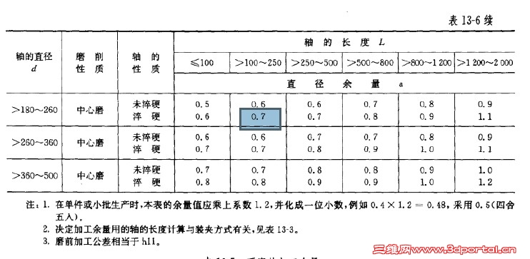

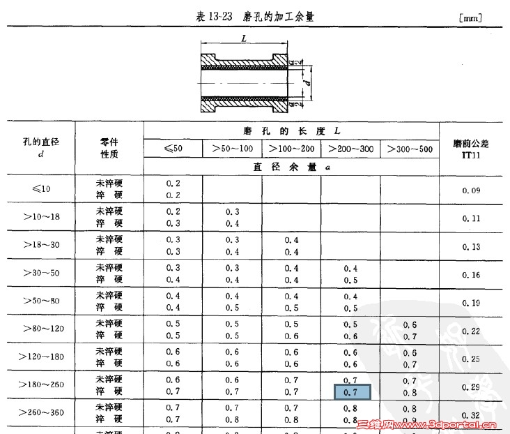

如题:$ I# d8 E( Q7 {/ D* S
现有一材质GCr15的套,成品为外径210mm内径180mm,长度250mm( S) {# z4 S6 }5 |4 j
要求内孔与外圆淬火后精磨到尺寸硬度要求HRC60-64提供的锻件毛坯$ Q  b% I; f4 Z, r4 g
请问具体的加工工艺该如何执行,尤其是淬火完精磨时内孔外圆所需留量,请指教

淬火后先磨内孔,上心轴再磨外圆,余量0.7.

不知批量大小如何以及淬火的变形量的大小。内外圆的同轴度有没有要求?批量大有条件的话用无心磨床磨外圆,在用内圆磨床磨内圆。余量应该在0.7~1.0mm。如淬火的变形量的大的话余量还要加大。
