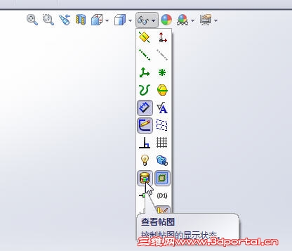

2012版,我网产品上贴标签,photo360 ,选择了标签贴图了,可实体上怎么也显示不出来!
发表于 2013-1-31 14:19:13 | 显示全部楼层 来自: 中国山东青岛
你看看你的贴图设置打开了没?没打开的话点选“眼睛”,点“查看贴图”就OK了

7 M' M4 I" \4 a+ p7 f你看看你的贴图设置打开了没?没打开的话点选“眼睛”,点“查看贴图”就OK了
3 O7 ]' E  o9 Y) Y$ |3 Y; {非常感谢,解决了我的大问题,goodluck!
