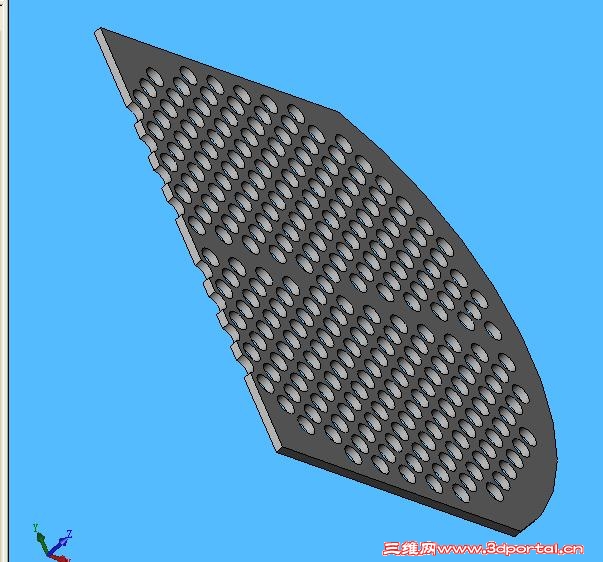

[讨论] 如何计算出花板成型后的开孔数量?

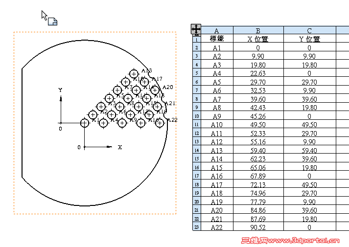

发表于 2013-1-31 15:50:07 | 显示全部楼层 |阅读模式 来自: 中国甘肃兰州
4 c& S: d# v! I: f2 b( m! k$ U, e
4 S$ [, h' T( ]9 b采用阵列方法画圆。9 G4 V1 L! t$ t/ e% t: b
1.jpg 0 D: {) H1 t+ j; t5 T* t
成型后,多余圆自动消除。! n( ~+ S2 S" a+ I3 k9 \
4 r- l4 a: d' y# I9 V
问:有什么办法能自动计算成型后的开孔数量。
7 D( U2 F: p9 ]6 | s1.zip (265.96 KB, 下载次数: 6)

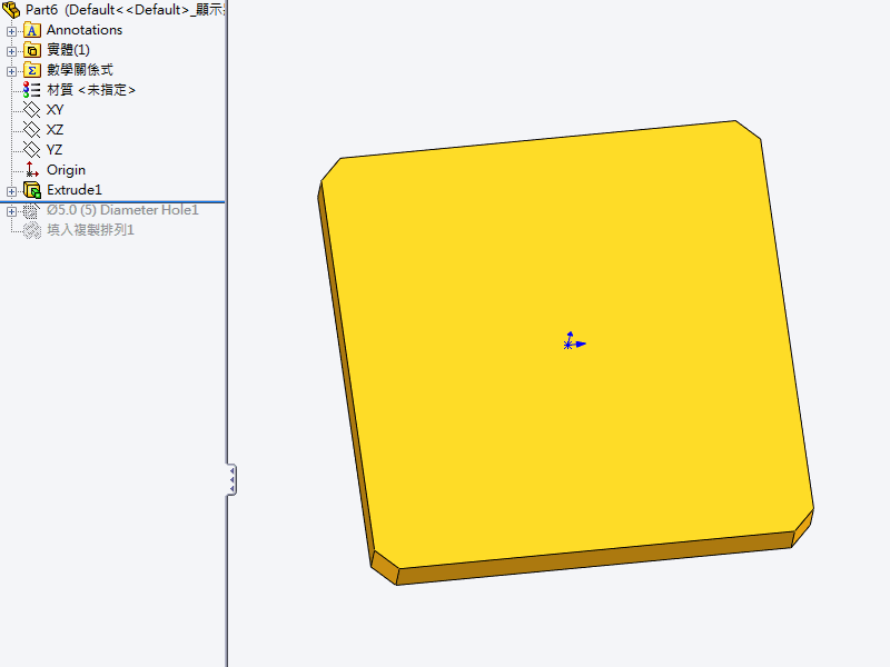

這樣可以嗎?# j, C, O  M, \+ u8 {7 K+ j4 Q& [
" w1 X6 |0 Y& {$ `
22.gif & i' D' @$ h" T
阿帕奇 + 3

发表于 2013-1-31 17:06:02 | 显示全部楼层 来自: 中国广东深圳

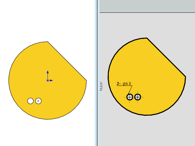

工程图有孔表格。可显示 数量。大小

发表于 2013-1-31 18:14:04 | 显示全部楼层 来自: 中国台湾彰化县
1 z8 F; I5 y" a
tkaycn 发表于 2013-1-31 17:06 static/image/common/back.gif, z- q8 `. P% ]( t" @
工程图有孔表格。可显示 数量。大小

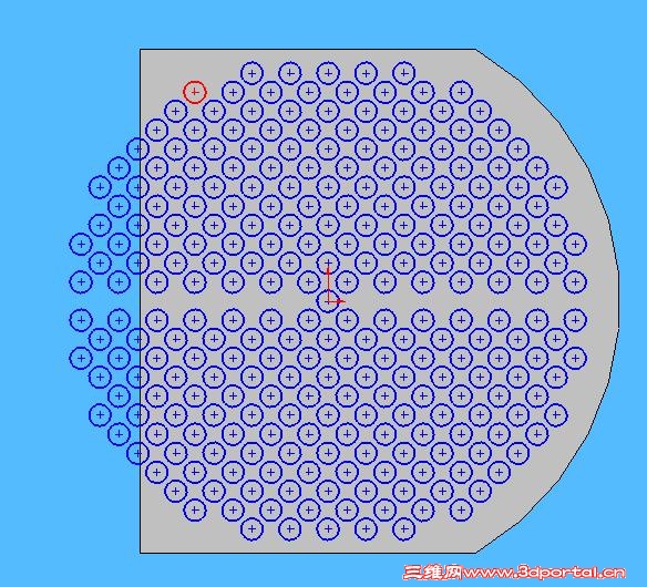

5 w8 a4 M; N/ |- ]3 }! K+ z9 N5 y孔表格只能做到像俺一樣的標註,如圖,一共鑽了25個孔,但有3個不完整的,系統自動排除不計算。6 }0 z& Q0 z/ a
不過您的方法還是沒有用,已經被樓主一口回絕了…+ `8 D* y& o) [* g

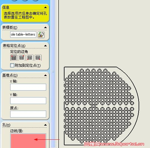

谢谢回复,多有冒犯。给你赔礼道歉。* M9 W' J- N- ^
9 R2 D! e- N% y/ r& c+ q 0.jpg
' ^. l1 _" q6 M6 b3 {5 V3 e: _, M: N$ U% f* t- Y; g0 x
工程图→孔表→有个问题& O* ^4 }/ E, d/ B) r1 ^
如何快速钭图中的孔选择到孔/边线/面上?
1 a' p, m( A; S  j+ V% o
发表于 2013-1-31 21:40:05 | 显示全部楼层 来自: 中国台湾

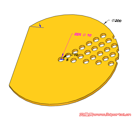

並無冒犯,俺說話較直,樓主無需如此見外。& Z1 T+ ?$ B6 ~
只是提供了方法,當然還是希望自己能動手試下,有問題才提出來討論才比較好。  c+ R2 ?) \1 T, k4 e& W) ~) T2 n
關於孔表格的方法,上述已經說過:
& z$ D4 T' Q& j. n+ m左方邊線上八個不完整的鑽孔,系統將會自動排除在外不列入計算。
$ h" k: {1 |6 n要實現樓主的要求,個人以為目前只能透過「二次開發」或是宏來達成。
阿帕奇 + 3

用测量面积,应该可以计算到边孔
