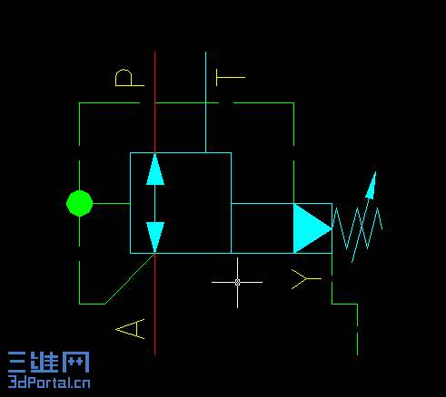

谁能说一些减压溢流阀的工作原理?+ E, ~( r9 y& L& u' G: T9 i

减压溢流阀主要有三个油口,P接系统压力,T接回油,A接负载(油缸).7 X) @% J0 X' c: g1 ]; @/ L
减压溢流阀工作压力由减压溢流阀的手柄调定(工作压力要小于系统压力).当负载压力小于工作压力时,阀起减压作用,油流方向P-A.当负载压力大于工作压力时,阀起溢流作用,油流方向A-T.

楼主说的应该叫三通减压阀吧,原理2楼将的很正确

关于减压溢流阀
应该叫三通减压阀有溢流功能
发表于 2006-10-27 16:17:42 | 显示全部楼层 来自: 中国安徽马鞍山
我还是发个图纸吧,配合2楼朋友,简单易懂形象!. t4 \0 i2 ~8 f* e5 J
