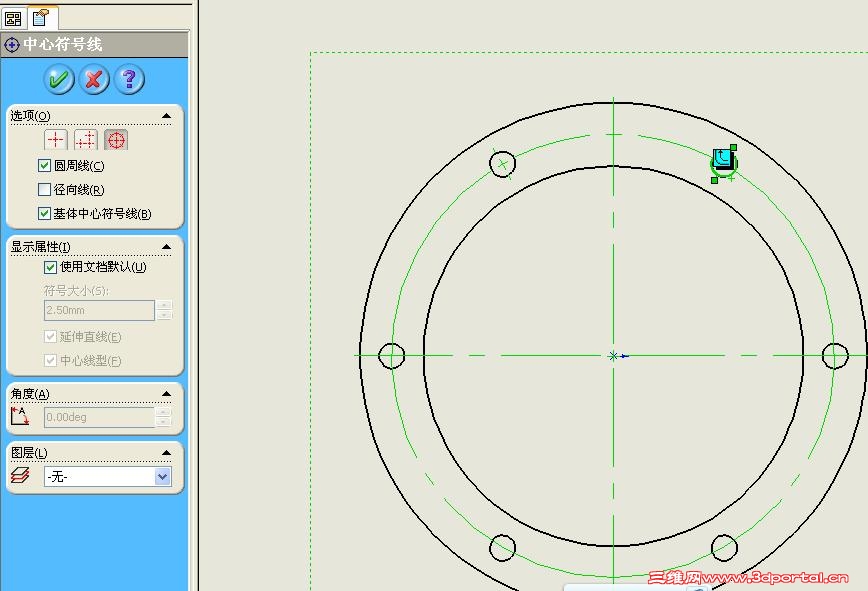

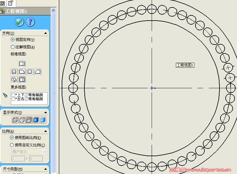

, Y" O; P7 S* U6个孔,鼠标+shift键将中心符号线插入到圆的圆周阵列→圆周阵列选择圆周线径向线基体中心符号、及显示属性* }+ K/ r- f/ O# x
1.jpg , U8 q9 ~" L' P4 ]3 l2 z8 k3 K( G
5 ~4 d- \: |. H$ i$ j
2 q! E- ?4 t6 I' J8 F5 N3 u鼠标+shift键,工作量大且易出错。$ m4 |( P/ w: R, c
问:各位有何高招,如何快速选择这个孔。生成圆形中心符号线。1 p! L4 X. N* G' `2 o3 f( V) d3 U

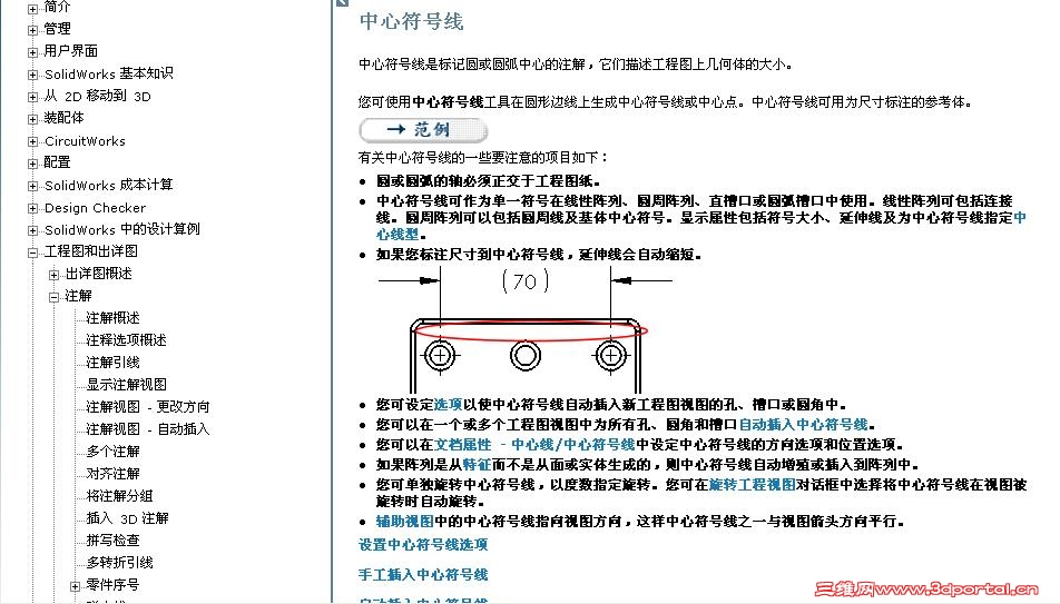

9 U% A7 t0 ]6 V& \" K) g; O6 m- O
6 I2 }7 h# H$ Hhttp://help.solidworks.com/2012/ ... 2c49e3458aedde0#Pg0" r- q0 f* X7 ^1 m* D3 K/ f
* j" @2 ]. X* \* t" r
看了半天帮助文件,也没有找到一次将所有孔都选择的方法,好像只有一个一个的选择。
