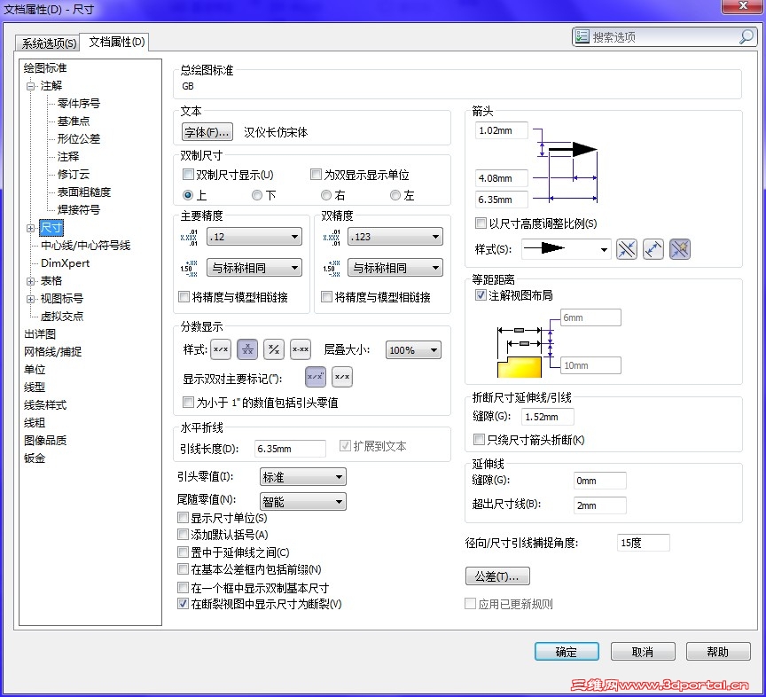

    以前都是用2006版,现在在一家新公司用2012,这下好了做工程图时遇到这个问题了。solidworks2012工程图如何调箭头大小。请指导一下。谢谢。

工具 选项吧

06版的没用过,记得07版以后的设置位置都一样的吧,都是在尺寸里设置的

选项里面有设置的   文档属性 要改注解里面的箭头
