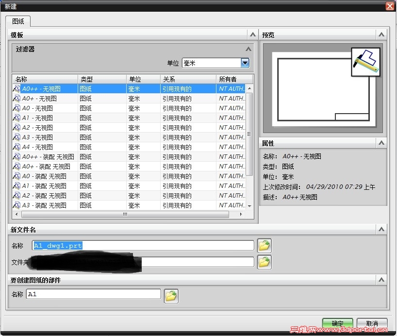

; F; ?8 \6 ^& A3 |' A! g! E0 u' n新建文件只有制图模块。每次要做个新的图形都要开启个旧图另存为后再作图很是麻烦。
. ^; X  v2 X( A来这里求助。谢谢

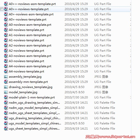

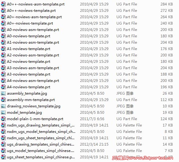

是不是把模板文件删了?查一下X:\Siemens\NX 8.0\LOCALIZATION\prc\simpl_chinese\startup下这些文件是否有丢失
 楼主| 发表于 2013-2-2 09:35:01 | 显示全部楼层 来自: 中国天津
本帖最后由 jxjxc 于 2013-2-2 09:36 编辑 & ^0 L; r" H$ O; L+ j" c1 c; k0 N( i
& I1 x- i! H6 K2 |0 l' z
谢谢WHC44兄。但是文件未丢。

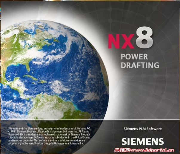

是不是启动有问题。启动后进入NX POWER DRAFTING
发表于 2013-2-2 11:59:05 | 显示全部楼层 来自: 中国山东济南
jxjxc 发表于 2013-2-2 09:41 static/image/common/back.gif& a; K7 `2 _& Q- v; ]) Q
$ f/ X' a0 O+ d% i6 k
被你糊弄了,你从制图板块启动,当然只有制图模板了。启动NX 8.0或者UGII下边的ugraf.exe.
