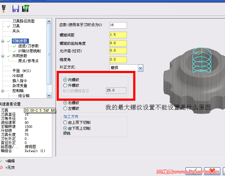

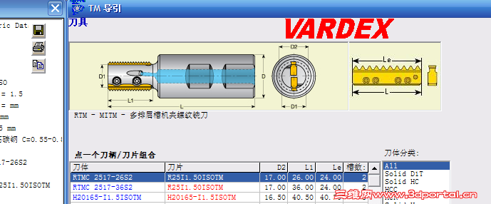

工作中需要铣螺纹,查看了下论坛的资料关于Mastercam X6铣螺纹设置,不知道那里设置错误!螺纹的最大直径不能设置,请老师们帮帮忙?刀具见图双刃多齿梳刀,铣螺纹为20*1.5 刀具最大尺寸为17 刀具.png 最大螺纹.png

这个不用设置的,你直接把图画好就可以了,选择内外螺纹,牙距就可以了
发表于 2013-2-1 21:42:00 | 显示全部楼层 来自: 中国江苏盐城
选择线就默认你画的直径,选择点就可以设置圆的直径
发表于 2013-2-1 23:45:57 | 显示全部楼层 来自: 中国广东东莞
选 点才可以设置螺纹大小 。选 圆弧是不可以调整。

; v' }: q2 D4 ^0 d8 O1 D选 点才可以设置螺纹大小 。选 圆弧是不可以调整。
; B1 F. \( u0 g( a& W我想用二维画图加工,就几个孔!我钻孔完后直接选取点进行螺纹铣削,可以设置刀具的大小,还有牙数(齿数)增加磨损补偿,发现无法设置螺纹的最大直径,关键再与出的程序感觉有问题!瓦克斯刀具有铣螺纹程序对不上!想学习下Mastercam X6怎么铣螺纹!

) M! l* i+ S  [$ f7 Q刀具没法更换,就买了一把铣扣刀! 实际编程中用g03旋转一圈提1.5的螺距分2刀走完!因为刀是24的有效螺距,工件是25,上下倒大角弥补刀具不够! 程序没有旋转切入,感觉声音大应该很废刀!想顺便学习Mastercam X6的螺纹铣削!如果可以帮我截几个图做个教程,最好是二维加工!

可以带刀补,调整余量,多次铣削
发表于 2013-7-11 12:03:34 | 显示全部楼层 来自: 中国天津
选择点可以输入最大直径
