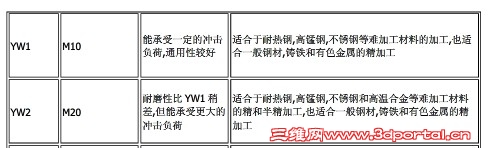

  车22crmnhi渗碳淬火件端面,端面上铣有槽,是断续车削.余量在0.1左右.请问用什么样的刀片好.希望各位老师帮忙推荐下,中档的就行,能说说切削参数就更好了.谢谢啦.

国产YW1牌号应该能满足要求。当然还有其它牌号可以。

YW2的可以吗,主要是有点硬

车虽然可以,磨削更容易吧。

YW1和YW2用于车削韧性大、切削热量大的材料,如不锈钢、耐热钢等。渗碳淬火钢主要是硬度高,用涂层刀具较合适,磨削更容易。

这本来就是矛盾的  断续车削渗碳淬火件  低转速小进给   量大的话估计刀具消耗也不少     建议磨削

《淬火钢断续切削加工用CBN刀具研究http://www.hlcbn.com/news2.asp?id=450 》http://www.hlcbn.com/news2.asp?id=450
' Z1 v$ u9 R1 n3 ^( L; _0 h6 ~, V8 b  p" Z! C: i2 K
BN-S20牌号。
