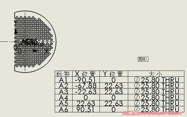

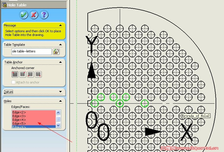

在下面工程图中,生成孔表的工作法是一个一个选择孔。0 ]) x/ I1 L, Q; H# H% _
1.jpg % k2 g7 B6 F, U  g, U" [8 r
0 v- y% {9 z- O. E问:有什么高招能快速选择所有孔→生成孔表。

谁说要一个一个孔选择,, A6 C  I- d) N
/ C/ F+ C7 l* T9 c' ^
点一下那个面就可以了,自动生成。

谁说要一个一个孔选择,
8 A& H% C# f9 s" v
8 s$ o$ t2 ?! N8 W( ?5 l点一下那个面就可以了,自动生成。
$ k9 h: d" E. N0 G  ^" \同樓上~~~~~贊成+1
