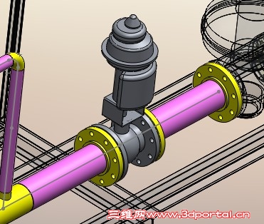

在做管道零件安装的时候,由于需要考虑到管道内液体药液依靠自身重力排空,需要让阀门相对于水平面倾斜一定的角度。现在图例上阀门是垂直于管道安装的,要如何操作才能让阀门便宜一定的角度?具体步骤是什么?怎么操作?求大神指点
/ L7 J  R( N5 v# H8 [- a5 y2 w
图例
图例
 楼主| 发表于 2013-2-4 09:44:15 | 显示全部楼层 来自: 中国上海
是偏移,打字失误了,

这个我知道,我想问一下,当阀门安装好了,管道管件都连接起来了,发现阀门安装角度有问题了,怎么重新调整?- c  {3 H- U6 f6 {

以三重轴移动

我也经常遇到这样问题如果用三重轴太难操作了又不能直接输角度,还不如删了重新安装一个,期待大家有更好的办法。

这也不难。必须将阀门两边的管线做成“子管道部件”。装配时就能将阀门旋转一个字装孔角度了。
发表于 2014-6-21 22:05:17 | 显示全部楼层 来自: 中国浙江杭州
SHIFT+左右方向键。。。。例如三通摆放,先按Tab键,如果要微调角度,按SHIFT+左右方向键微调,一般设置按一下15°(可设置)

SHIFT+左右方向键,可以在选项里设置旋转角度
