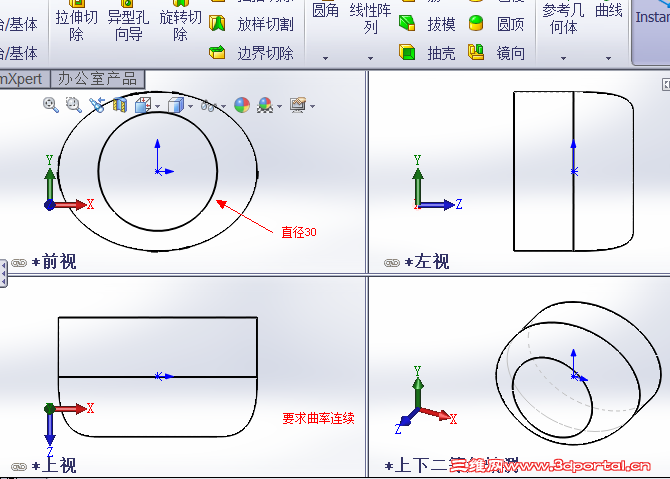

6 ~, b8 d% f" a! g

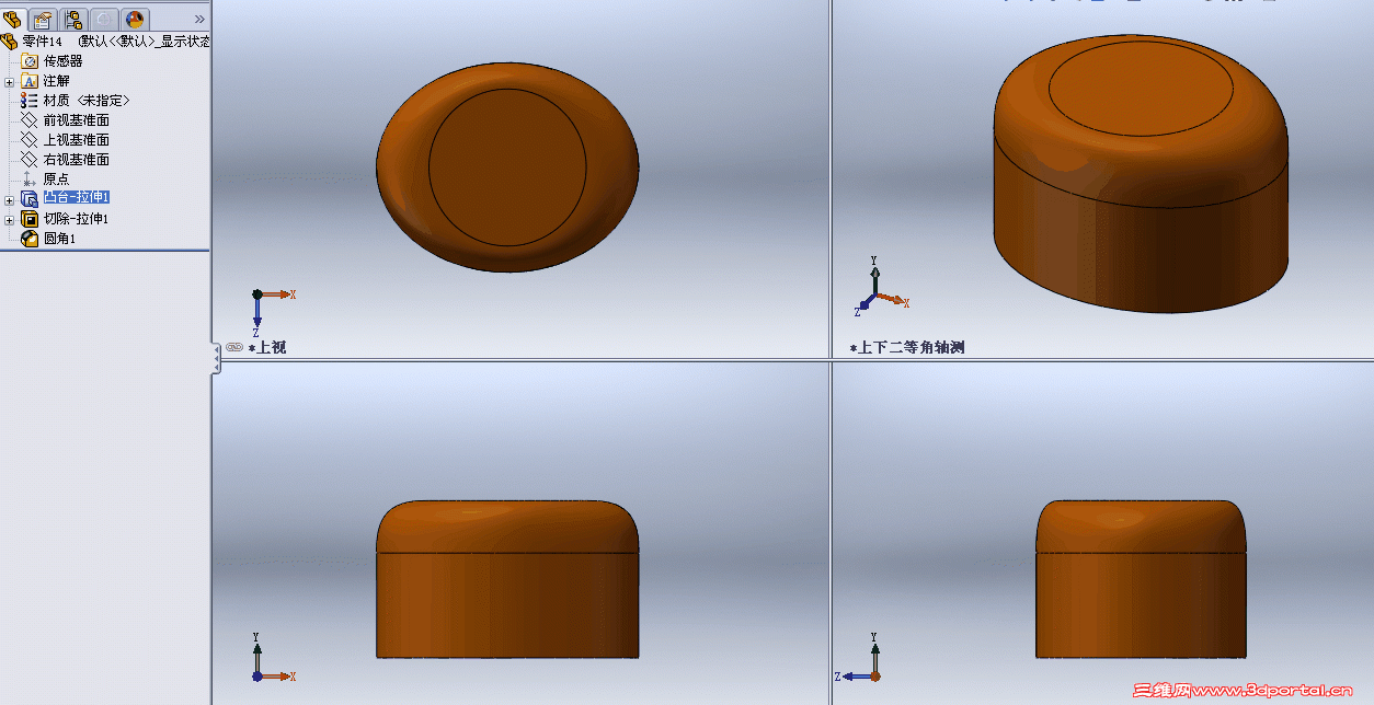

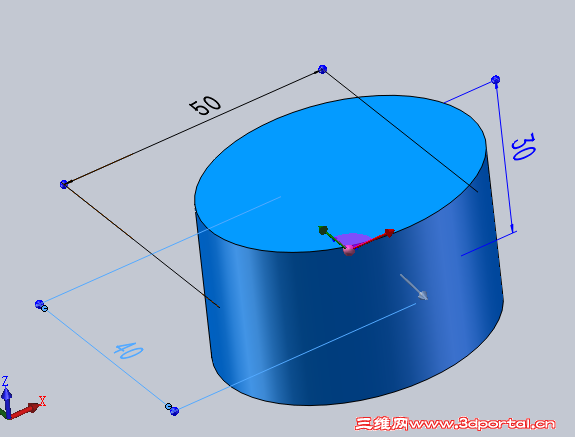

& M" X& `! o' L1:椭圆拉伸,尺寸见图
5 n8 ]5 r1 P# x$ i1 |2:倒圆角  C4 q- J- j: z
倒圆角要求
; j% ~; \* B% {8 \1 X1:顶面与圆角的边缘是直径30的圆3 i# |) F" T) G  z$ [* I
2:椭圆柱与圆角的边缘是直线(侧面看)# E, z" G0 H+ i) E0 V! D1 `
3:曲率连续
, f: x3 b0 `# B4 \- h: x 2.PNG
  y* e0 ~) F' r% f, v! Y

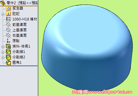

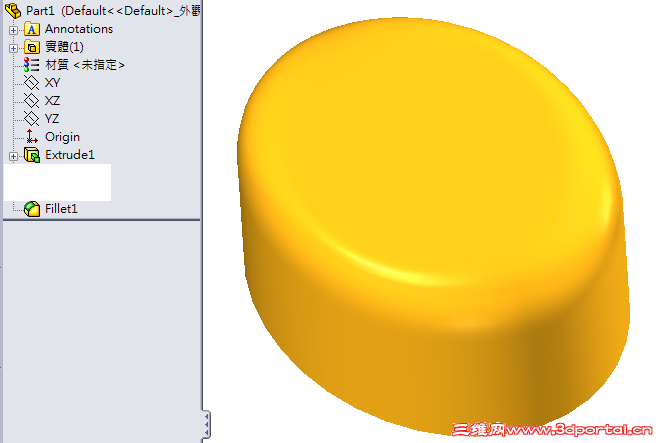

練習一下~9 _9 M; n0 F$ t9 \8 t
$ I: I% S" j; G. C8 H- t 1.png
8 l# \$ J7 v9 K

发表于 2013-2-4 11:17:01 | 显示全部楼层 来自: 中国台湾
ZHYJ96 发表于 2013-2-4 11:15 static/image/common/back.gif# W" N5 ]( i2 i  r
完全正确
2 R- M7 G8 T5 q5 A/ y做過悶大的題目,這個就不難了~~  N! w$ j  a  @! n6 q0 i+ M
- N9 o# r0 L$ h* o1 Y
重在參與~謝謝出題。

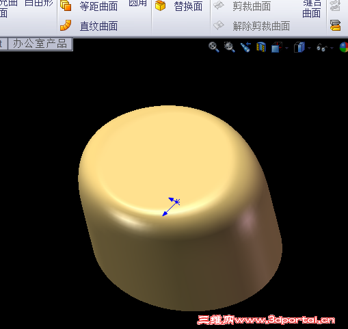

发表于 2013-2-4 11:43:45 | 显示全部楼层 来自: 中国浙江杭州
ZHYJ96 发表于 2013-2-4 11:29 static/image/common/back.gif' ~, T2 E' B1 H* L0 _3 @0 N
能不能将悶大的题目也出来,让我们也练习,我很崇拜悶大的,请千万不要给出答案
: o% X8 H* B, I# _+ K. G* b6 E8 Q
谢谢楼主出题,也学习了一下。
8 c" z6 q% t- y4 G7 G$ _7 T同求!
8 P$ E6 a6 u( n: _2 v$ p  V2 x 1.gif
, Y* w/ M# p8 n& r7 O1 [
阿帕奇 + 3
 楼主| 发表于 2013-2-4 11:47:44 | 显示全部楼层 来自: 中国江苏泰州
22553711 发表于 2013-2-4 11:43 static/image/common/back.gif5 S# ~( _6 [/ s% H
谢谢楼主出题,也学习了一下。! w- p7 Y$ t7 q( w8 x+ g
同求!
, M# n/ ^* w* H* X& q& r
您与2楼方法不同,真是人才济济啊,会不会有第三种方法出现呢?
 楼主| 发表于 2013-2-4 11:49:20 | 显示全部楼层 来自: 中国江苏泰州
; R! M, A% `: R0 Q3 l3 ]- p谢谢楼主出题,也学习了一下。
  E( W5 y3 Q- Z. @9 c6 I同求!
/ {" @1 S8 @9 L
,这是第二种方法,会不会有第三种方法呢

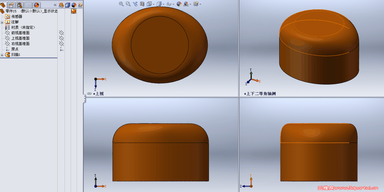

发表于 2013-2-4 12:01:27 | 显示全部楼层 来自: 中国浙江杭州
用扫描试了下,前视图差异较大,不能保证曲率连续( h& d3 k9 D# j' h: h4 T5 L
# j% X/ f3 e  a3 c1 H% R! r

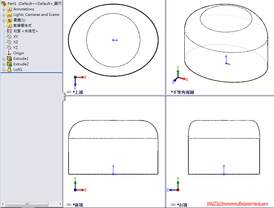

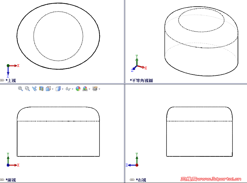

发表于 2013-2-4 12:29:31 | 显示全部楼层 来自: 中国台湾
俺的方法是用面圓角+控制線。
& s) k. v3 g: j3 K  |7 x  Y# D( U第三種方法當然有,隨手做下:疊拉特徵。. X7 [: Z+ ^4 c2 h7 ?
: y$ a  s6 f& H1 N' a- S" a* y( T) J1 j0 W8 {, ]/ l
1 U* W8 \" j1 p
阿帕奇 + 3
 楼主| 发表于 2013-2-4 14:02:27 | 显示全部楼层 来自: 中国江苏泰州
本帖最后由 ZHYJ96 于 2013-2-4 14:04 编辑 6 ?; h  _& G3 ~$ ]2 U6 X1 }
( n( t# d% p7 f9 `- O3 P大家别偏题啊,有些不是圆角特征,有些曲率不连续。$ }1 J: s0 c1 e' J* N( f/ D9 M+ F. q- N
倒圆角要求
& `6 A' O4 n  B6 j9 {) S; T* O3 @ 1:顶面与圆角的边缘是直径30的圆8 O% U5 @3 L9 |; M# D! V; k3 E" e$ {
2:椭圆柱与圆角的边缘是直线(侧面看), o! |7 I' o0 A
3:曲率连续
 楼主| 发表于 2013-2-4 14:06:13 | 显示全部楼层 来自: 中国江苏泰州

我也是用面圓角+控制線

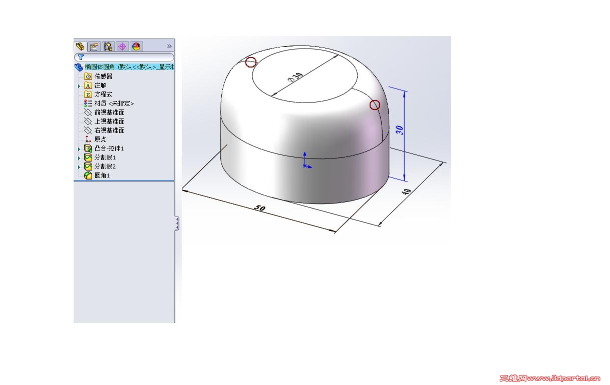

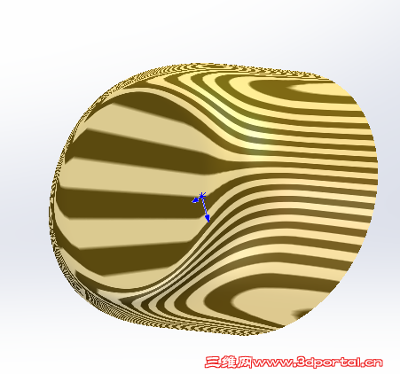

发表于 2014-12-23 18:47:43 | 显示全部楼层 来自: 中国江苏镇江
gt.adan 发表于 2013-2-4 11:10 static/image/common/back.gif4 ]7 b+ e1 Y+ H* i8 t
練習一下~
- e/ `1 E! D; r. B% g% Q5 }
阿丹老师,我用“圆角+控制线”做出来的圆角,它两侧显示了两条切线(下图中带红圈的那两条曲线),
0 C2 P& L3 n1 ]( W- g6 `" l不知是怎么回事,我想请教一下:你做的有没有那两条线(下图所示)。谢谢。
4 g$ ?3 n+ r% Z; y. D
$ X1 D: {$ B% a/ Y; O% X7 K3 A" {, ^) ^% o% }) D
发表于 2014-12-23 22:39:15 | 显示全部楼层 来自: 中国台湾
jrzys1688 发表于 2014-12-23 18:47 static/image/common/back.gif
3 ~1 `* _: E( f阿丹老师,我用“圆角+控制线”做出来的圆角,它两侧显示了两条切线(下图中带红圈的那两条曲线),
* P0 D+ g% b8 Q  y4 L不知 ...
/ f$ e- h& \' l+ P
方便傳檔案上來看一下嗎?

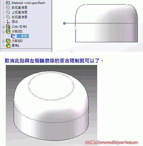

发表于 2014-12-24 07:37:48 | 显示全部楼层 来自: 中国北京
gt.adan 发表于 2014-12-23 22:39 static/image/common/back.gif9 n- Q4 \+ ~2 t: f' Q- @
方便傳檔案上來看一下嗎?
2 t2 l, t$ i3 J. [: U/ B7 N- T谢谢阿丹老师,可以的,是2012版的。
椭圆体圆角.zip
157.34 KB, 下载次数: 6

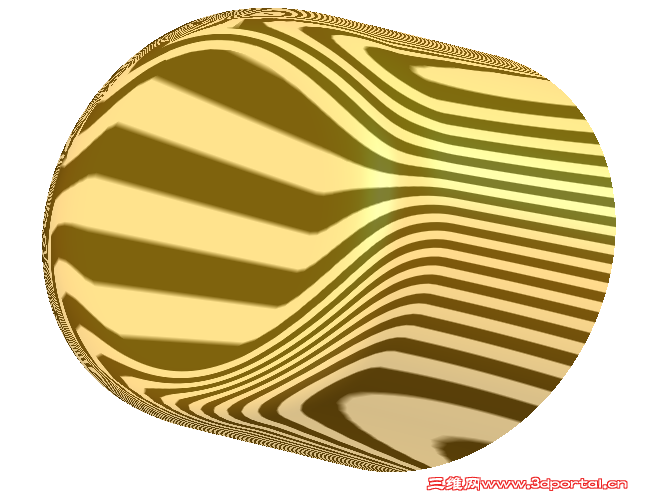

发表于 2014-12-24 09:15:42 | 显示全部楼层 来自: 中国台湾
jrzys1688 发表于 2014-12-24 07:37 static/image/common/back.gif  R4 Y8 c( C3 J& P; ]
谢谢阿丹老师,可以的,是2012版的。
- V: q/ S, ^$ g
如下圖:$ `) P: x& t, m1 A
% z: j* f5 Y3 q
( @; u1 M+ t7 }! k$ r% j4 }; B
发表于 2014-12-24 15:55:05 | 显示全部楼层 来自: 中国北京
谢谢阿丹老师,还需要继续努力学习啊。
