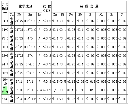

请问各位高手“锡青铜7-7-3”的化学成分我国有没有标准?标准号是什么?没有的话,这个牌号是怎么来的?

给张图表看看就明白了……
& V3 i/ w$ S' Y1 F. W5 |锡青铜7-7-3的含义:- Z+ ^+ x* }6 ^+ ]: H% w
Pb含量6~8%、Sn含量6~8%、Zn含量2~4%、 其余为Cu。

谢谢,我见过两张表,一张跟您的一样,另一张不一样。请问您的依据是什么?

锡青铜的相关标准:
+ X( r. i5 U$ |* c9 OGB/T 2048-1989 锡青铜板# G  \% F& G+ w. P: Y; @
GB/T 8892-1988 压力表用锡青铜管
# L, R) p# E- ?. X. X( qJB/T 6649-1993 锡青铜球型粉末
8 n* D1 \: E2 v% J( x' yJB/T 6648-1993 雾化6-6-3锡青铜粉" @2 Y, V- l- Q9 x+ r5 [9 k
JB/T 5534-1991 压力式温度控制器用锡青铜波纹管  C# _' G  B% j; d; Y" R
JB/T 9139-1999 烧结锡青铜结构材料技术条件
5 g1 L# A8 P% Q9 bJB/T 8395-1996 烧结锡青铜过滤元件技术条件

谢谢版主的好意。我看看相关标准。

材料 的标准不一样,对于一个国家来说只要牌号一样,其成份也是一样在的
