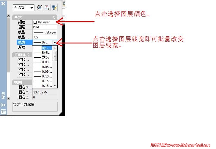

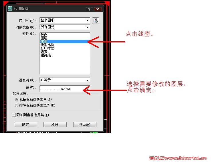

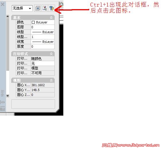

发表于 2013-2-6 08:21:24 | 显示全部楼层 来自: 中国安徽蚌埠
具体操作见图……
