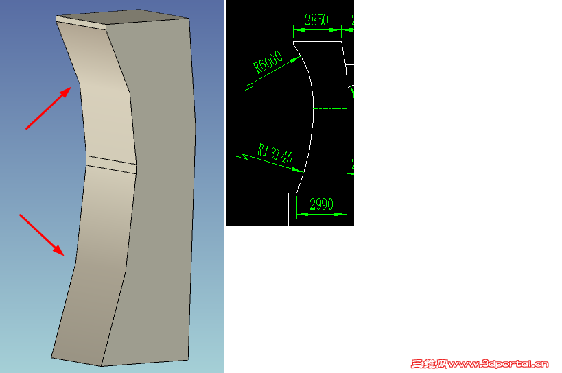

我用CAXA实体设计做的一个一侧有曲面的实体,从图板中导入的曲面在生成实体后看起来像是折面,非常的难看。我用的是2013实体。

无所谓啦,这仅仅是显示的问题。在设置上把零件显示级别从30%(默认)拉高到50%以上即可......

6 X* m" U: n: b5 y. }无所谓啦,这仅仅是显示的问题。在设置上把零件显示级别从30%(默认)拉高到50%以上即可......
9 a; s0 h) a& V" d! s( `谢谢老大,你真是高人。
4 K* b! d! g5 \  D1 r6 E$ U找到了。谢谢老大。2013是在工具选项中。
