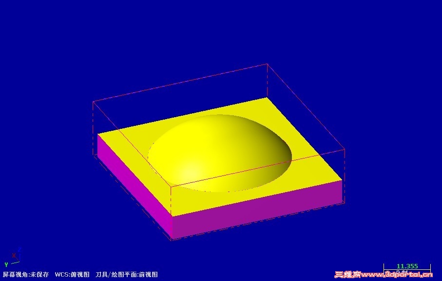

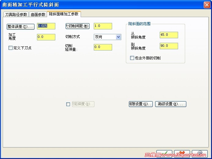

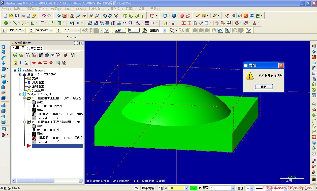

1 t+ X& l/ E0 T! S" G) P  l! _6 `; S# a如图所示这个图形,我用平行式平行式陡斜面精加工可是自动计算刀路时会出现这样的个报错提示,说是找不到陡斜面,估计是参数设置的加工角度问题,但不知道应该怎么设置加工角度,请大虾们指点一下这个“加工角度”还有“陡斜面的范围角度”分别代表什么,应该如何设置?谢谢!

加工角度指的是加工的位置是以0点为圆心的平行位置范围,陡斜面的范围角度是至加工图档中从45度开始到90度结束的斜面范围,看你这个图形最大也就30多度,当然会提示找不到陡斜面

我选择从15度到60度还是不行哟,一样的提示找不到陡斜面。

我选择的面见图片黄色部分
