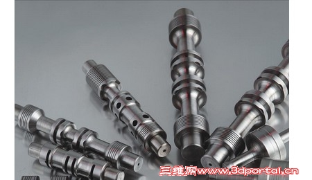

我设计的是:换向阀阀芯的专用加工设备。我的想法是在普通车床上加上一个刀架,并把原有车刀刀架进给系统和新的刀架弄成数控控制的,但还没搞清楚加工阀芯需要什么工序,望各位大神解答。* u) e. y; M" ^  M! Q6 m
问:1,阀芯两轴肩间的凹槽是用车刀的切槽刀直接加工后再磨削的吗?还是用铣刀精铣的?6 B) F, u; d! g* ~3 I
       2,有些阀芯轴肩上有不规则的凹槽,请问那是什么东西,有什么用途,又是怎么加工出来的?5 e- z# B1 A9 `5 Z2 l$ |3 D
       3,请帮忙分析一下我的设计思路合理吗?! Y7 B2 S, h# E
小弟机械新人,初来乍到,望各位大神不吝赐教,大恩大德小弟没齿难忘!
如图为我在网上找的几个阀芯的图片。
如图为我在网上找的几个阀芯的图片。
发表于 2013-2-6 10:00:13 | 显示全部楼层 来自: 中国山西太原
最好在加工中心加工。若在普通车床加工,先粗车再精车,圆弧用成形刀加工。然后画线、钻孔,铣槽,热处理,专用磨床磨削。

1、阀芯两轴肩间的凹槽是用车刀的切槽刀。
, n5 O8 I/ a1 R. q* N0 O6 u) Q2、你说的“阀芯轴肩上有不规则的凹槽”通常叫做油线,车削加工,它是一个规则的方形槽,如果磨削后不规则了,这个阀芯就不合格了,有可能造成换向不可靠。

换向阀阀芯的外圆柱面常开若干个环形槽是均压槽,平衡阀芯径向力以减小阀芯移动阻力,并也起润滑作用

硬度不高的话,采用走芯式自动车床加工,很有效率。或采用带动力刀塔的车削中心加工也很快
发表于 2013-12-14 10:10:44 | 显示全部楼层 来自: 中国江苏苏州
我司加工过该类产品。
1 C+ o7 i& ?" r咨询过森精机,双主轴双刀塔的车削中心可一次加工出来,价格在300W左右。
7 b5 u5 X. _+ O7 M. h8 Q后改用西铁城A20/A16加工外形,加工中心加工侧孔,侧边槽等。

- z5 n+ }4 S1 F/ d  DDoosan Daewoo PUMA240L车削中心,100~120W
& y$ W, y9 M5 z9 `' U1 L0 X森精机的别忽悠人~~~
