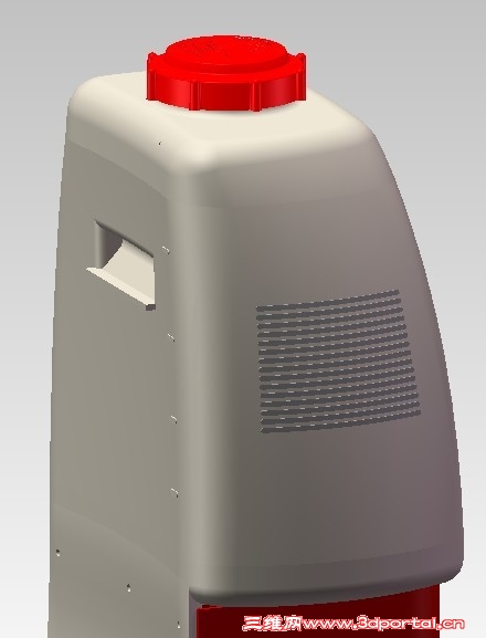

[求助] solidworks容器容积如何标注刻度线
发表于 2013-2-5 16:33:32 | 显示全部楼层 |阅读模式 来自: 中国安徽合肥
大家好!  A5 A" f4 o$ x+ ?& ^% l
1、这是一个容器,要在外表面的对应处画上容积刻度线,这个该怎么弄?4 }/ _! R5 p# ~
2、上面的筋条,应该怎么画,我这个画的不理想,直接拉伸上去的,从横截面看应该是弧状的筋条?
4 m6 B3 ^$ n0 E: s4 Y7 W谢谢大家!

0 \( w: C9 p( G/ k9 K6 c用充水试验法既简单又可靠,根据所要求精度,充入一定量的水,如果容器壁透明,可直接刻度。如果不透明,找一基准面测量内部液面高度,并以此基准画出容器外部刻度线。. C2 a4 ]4 M8 g5 a7 H0 e0 I) g7 `3 ]
