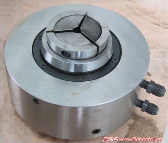

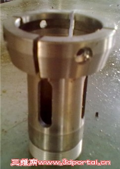

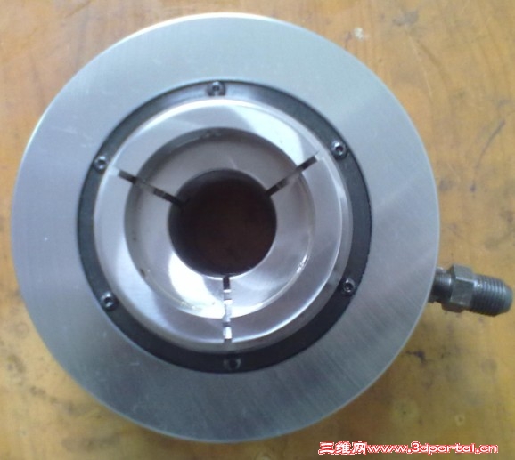

如图,谁对这种快速夹头了解。这种夹头是靠弹簧夹套实现夹紧的。因此,张开口后里面的通孔是一个锥孔,导致最上面尺寸和内部尺寸不一致。我了解的几家夹紧时和张开后的最小尺寸只相差0.7mm达不到我的要求。我想找一种张开后比夹紧时大1mm以上的卡盘,简单说就是我加工φ20管子时候,夹紧时能够满足足够的夹紧力,张口后的通孔21的管子必须轻松通过。如果有能代替的液压卡盘也可以,不要那种带拉杆和旋转油缸的液压卡盘。后面没有安装旋转油缸的位置。
