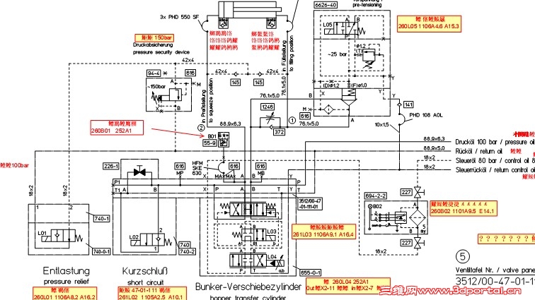

现在缸 用原来的速度撞击   增益值原来的不行   现在的增益改小了感觉 不怎么样      请大师帮忙 看看 谢谢了  工作原理说下最好 急

首先请问你们公司的KW线是哪年安装的,好像是最新款升级版的吧,比以前有很大改变,以前没有这么复杂。砂斗移动缸撞击应该是右上角插装阀那部分的问题,换向阀和溢流阀、插装阀的问题。换向阀有没有问题,溢流阀压力调大一下,插装阀有没有卡住。

我们公司2008年装的KW静压自动造型线   图纸在上面    他的伺服阀会不会出问题  谢谢大=师门的指导
发表于 2013-2-10 21:10:41 | 显示全部楼层 来自: 中国山东威海
我们单位是1997年的KW静压自动造型线,相差11年。伺服阀应该不会有问题,不容易坏的,伺服阀老贵了。是伺服阀吗,哪个厂家的伺服阀,看样子像是比例阀,还是高频响比例阀?

是力士乐的伺服阀    我想请教下你  谢谢你每天的回帖能否方便给个联系方式

怎么力士乐也生产伺服阀了,好像MOOG的伺服阀挺成熟的,技术力量雄厚。

老弟,我仔细看了一下应该是150bar的溢流阀和740-0-1电磁换向阀的问题。
