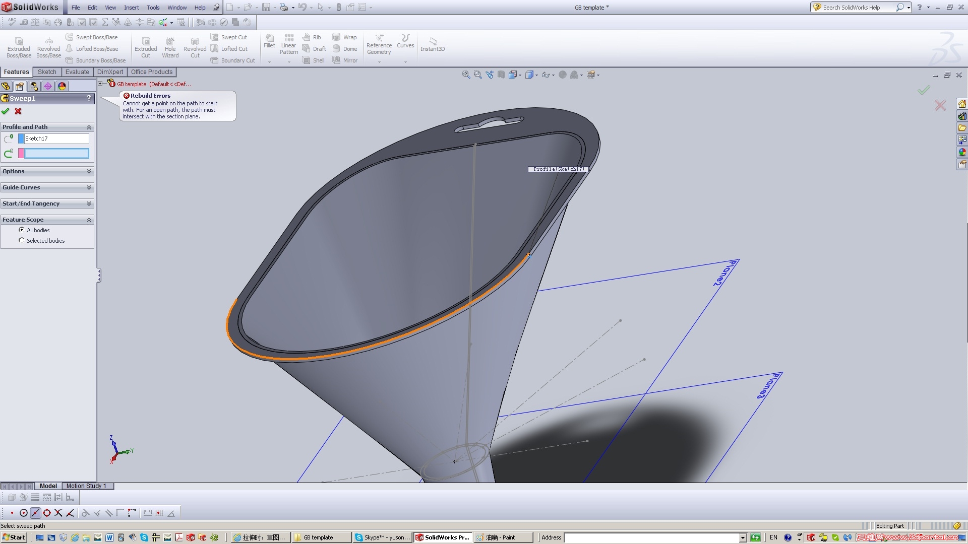

在这个油唃的边上做一直径1.5的圆边扫描,选取路径时,怎么就选不了环状的路径,只能选一段弧。

路径得另外化,估计得是3D草图,一点愚见

4 R0 D8 b/ V/ V* x刚才没有看清楚问题。楼主试一下再建立一个3D草图用做你的那个路径。

路径   右键    选择组

; s2 X5 _4 D1 K' `, B8 ?路径   右键    选择组
0 M7 t4 o( |) Y你的方法挺管用,叩谢啦,顺祝你新年快乐,吉祥如意!
