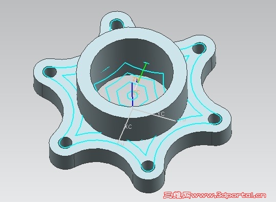

料为方料:求教老鸟用平面铣怎么设置让刀路只铣四周 不铣中间圆 菜鸟求教~~~
 楼主| 发表于 2013-2-11 17:46:40 | 显示全部楼层 来自: 中国江苏南通
还有 UG里面部件边界能帮忙具体解释下么。。。感谢~~ 最后祝大家新年快乐 蛇年大发~~~~刚学1个月的菜鸟敬上~~

内外轮廓都要选的,外轮廓是件的外边缘,内轮廓选外圆柱面与平面的交线,这样就不会铣进去了。
