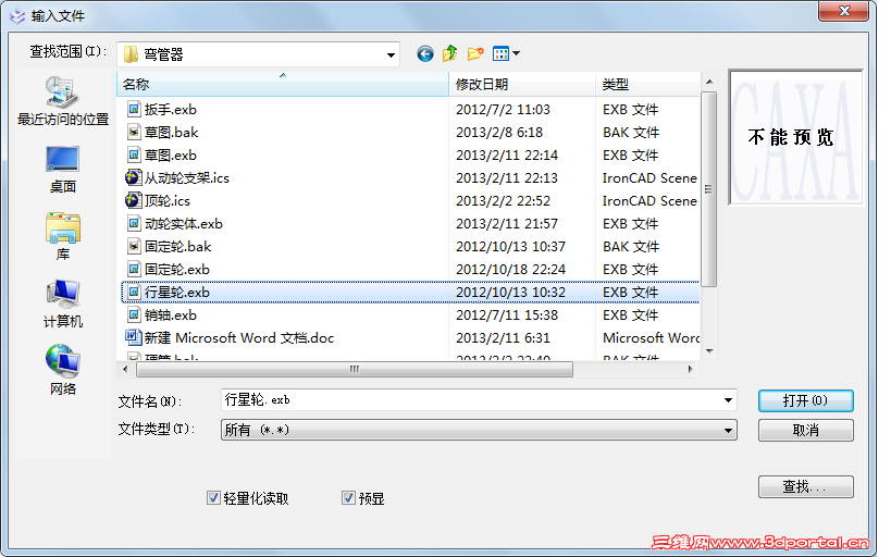

[求助] caxa2011实体草图怎么输入外部图纸
发表于 2013-2-12 18:25:53 | 显示全部楼层 |阅读模式 来自: 中国北京
无标题.png 点打开后就没反应了

发表于 2013-3-23 10:49:53 | 显示全部楼层 来自: 中国安徽芜湖
本帖最后由 ahe 于 2013-3-23 10:54 编辑   l0 ^& n: ]+ Q7 Z9 u
2 N2 S/ V$ Z5 Q  [- S5 j在实体中建立“新文件”;选择“草图”;在草图界面中点击草图下拉按钮;选择“在X-Y基准面”;在右边出现的X-Y坐标面中右击,选择“输入”;然后找到你要输入的图纸文件;选中,点击打开即可。4 F$ K' W; F' J0 [$ r6 [
不过要注意,实体2011R4以下版本不支持exb文件输入,只支持DWG文件格式输入,如果你要输入exb格式文件,先要在CAXA图板中将文件转换为DWG格式。
