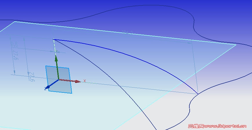

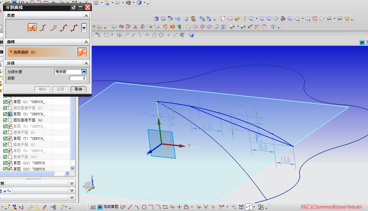

3 ]8 E9 L9 F  p( _/ o2 e2 K对于直线、圆弧分割没有问题,但是在分割样条时,分割后的形状会发生变化,为什么会这样呢?

样条线是以两个端点加中间极点控制的,当你把样条线打断时,其中一个端点就改变了,所以样条线就会有所变化。

二楼说对了,但应该补充一条:通过点形成的样条曲线不会有这问题;而由极点控制产生的样条就会有这种问题。

利用簡化曲線這個指令就可以將曲線分段且分段後的曲線會有R值唷

先把参数去除以后  分割样条才不会变形
