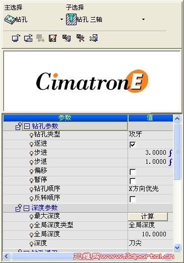

攻牙参数 是怎样设置的,求帮助。。  l% f5 [7 [: D! Y2 {
这样的攻牙  有用吗?* T. E7 I* H* R9 C
%+ B; s3 J- H$ X  v9 V2 s9 s: k5 S
( TD=10. CR=0.0 )
) b& r3 a1 L  W G90 G80 G00 G17 G40 G54 G49
, k. G" i( M8 S' L, f G00 Z50. M03 S50% Z7 p$ ^, U6 C, Z6 C* ^
Z60." G5 K3 f1 [, d
G98 G84 X5.149 Y-18.078 Z-20. R-9. Q3. F100
2 M4 z$ C9 p/ a0 c% C$ @ X49.2310 l, F' `8 v1 O
G80 Z60.; V1 R$ K4 V5 E7 f* c
M301 e+ K$ F6 f0 |: G

要对应机床,  三菱的机话是在F下在直接输入螺距    法兰克的
# c/ s- U' _" ^5 FM29 S1000
9 ^/ ~) Q8 D" J/ ?* W. OG99G84X--Y--Z--R--5   F500        0.5的螺距
密密麻麻 + 2 应助

攻牙要注意:进给=转速*牙距
