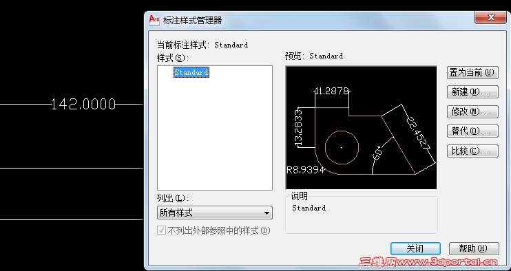

第一个问题,标注样式里只有standard  我好多同学都是用的ISO-25  有区别吗?怎么调啊?
/ l' K6 B! w6 }第二个问题,标注文字的高度一般设置多大啊?
' \! c! \9 g8 q# o# x% Y: g9 \) T
$ H0 }1 @) }9 m* T" R+ R9 ?我是新手,谢谢指导!

第一个问题,标注样式可以根据实际情况去新建,名字自己定义。里面的各项参数可以根据制图标准进行设置。
  {- n! t) J3 K4 D" O6 _0 w8 D  H! G/ z' v9 D+ ?
第二个问题,标准文字这个有标准,可用3.5、5、7等。

你用图纸是有standard的标注样式,而你的同学的是有ISO-25的标注样式,是因为你们使用的图纸模板是不同的。AutoCAD不同的模板预设了不同的标注样式,如acad.dwt预设了standar, acadiso.dwt预设了iso25。
% x# H, J0 B" M! q5 ?  f5 r4 p8 N+ r2 K/ [- U8 b0 G
如果需要使用到其它图纸的标注样式,复制一个带该标注样式的尺寸到图纸即可。
