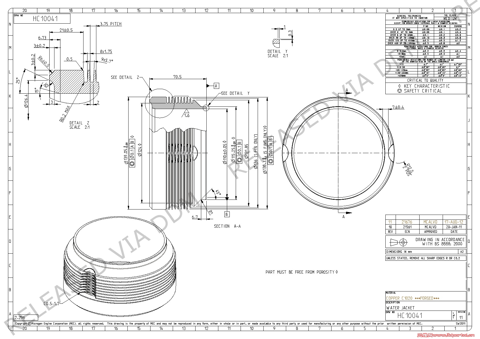

哪位大侠能做此工件请把报价发到我邮箱:757567180@qq.com! p* @7 I9 i7 s
) k. l& I9 y0 G4 m8 Z  e# ?- |% n说明:(1)  数量3000-5000个/月& d( p& b0 ]' K/ G1 i5 `& s! F
! ~3 j+ ^- c, N* h5 z4 m                      (2 )     供料,黄铜
发表于 2013-2-27 03:15:20 | 显示全部楼层 来自: 美国
这里估计没有谁给你报价,这个需要专业厂家才能做;
1 T: X' M0 [2 B2 _1、锻件缺陷估计也不会少,合格率不会太理想。
6 Y0 p2 o5 S* ^# h$ J' Z6 F2、齿形环槽的加工也是大问题,因为比较薄,需要多刀加工,还有可能歪斜。
: ]& E7 h+ q5 X* K! H; C- k3、锐边毛刺清理困难,如果没有想错的话,这个需要与缸筒配用,毛刺必须清理。

应该是个配作的工件吧。
2 y* U$ E# e0 ~" y9 a" a7 e# ^! Q* C
( r  X! D5 U/ [& w. U建议在本地找合适的配件加工厂。

```牙型还要专门的刀具,加工起来有一定的难度·!

先车 再用加工中心或数控铣

先车 铣圆弧 加心轴车槽

不是很难,直径偏大,
