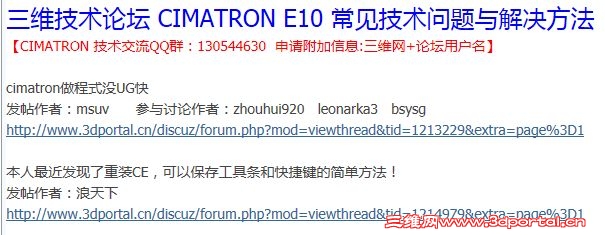

发表于 2013-3-16 08:14:42 | 显示全部楼层 来自: 中国浙江绍兴
) P1 p7 |- S/ l+ [/ \
发帖主题已经登记到《Cimatron 教程整理汇总》,感谢你们的分享与讨论
0 n) J1 \2 K' \( |3 w- G, o登记地址:http://www.3dportal.cn/discuz/vi ... &extra=page%3D1+ j+ t. U5 c. c' b( y5 U
