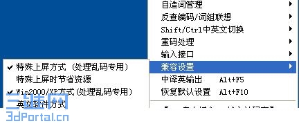

发表于 2006-9-27 22:39:21 | 显示全部楼层 来自: 中国重庆
没问题的,只需把“兼容设置-----特殊上屏方式”勾上,就OK了!

发表于 2006-10-12 11:47:53 | 显示全部楼层 来自: 中国北京
你中要这样就行了,如下图!
